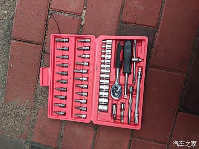

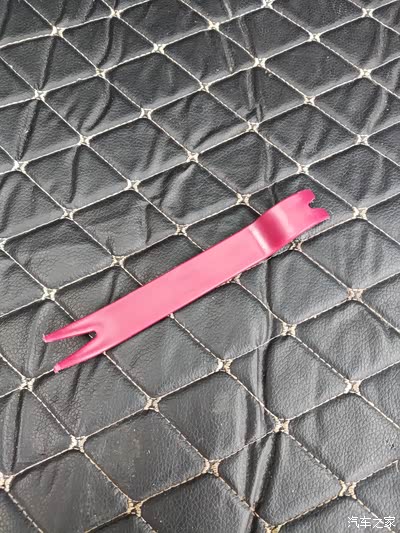

首先需要的工具有螺丝刀(十字的)10mm套筒,压板,卡扣(因为拆卸过程中会有卡扣碎裂)止震板,还有压止震板的小压轮(买止震板会送。)还有个神器(某宝或者某多多搜索门窗安装气垫气囊铝合金定位气垫车门开锁多用途扩张维修辅助神器)这个拆门护板兼职就是神器,不伤车漆,而且不费手。

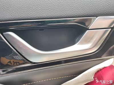

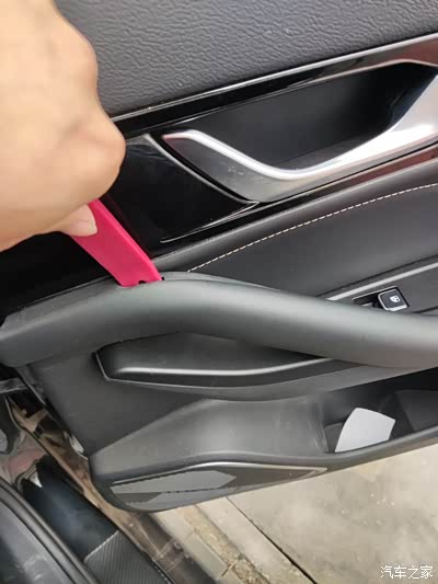

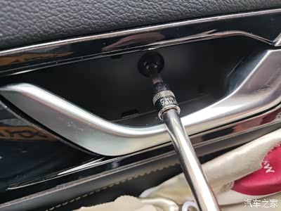

首先拿螺丝刀将内开门把手里面的黑色盖板翘下来,有一个小缺口一插一翘就下来了,然后会露出里面的螺丝钉。
用螺丝刀将螺丝拧下,这里注意,一定妥善保存好螺丝,要不然容易找不到。
拆完这颗螺栓就开始拆卸另外的两颗螺栓。

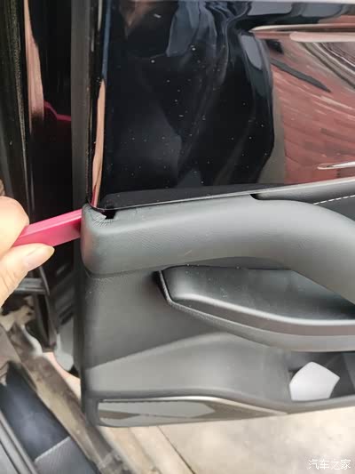

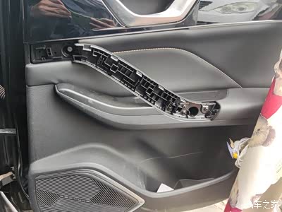

将压板对准门内扶手的间隙插入,向外侧用力一别,扶手的一侧就回翘起。
在将压板插入扶手中间位置,稍微用力,整个扶手就会拆下,露出里面的螺栓。
拆下来后,是这个样子的。螺栓就在这个两个大的圆孔里,这个螺栓拆卸需要用到套筒扳手,螺栓尺寸为10mm,将套筒插进孔内卸下螺栓。

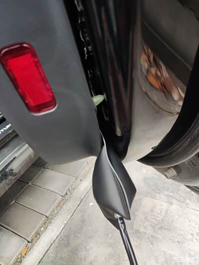

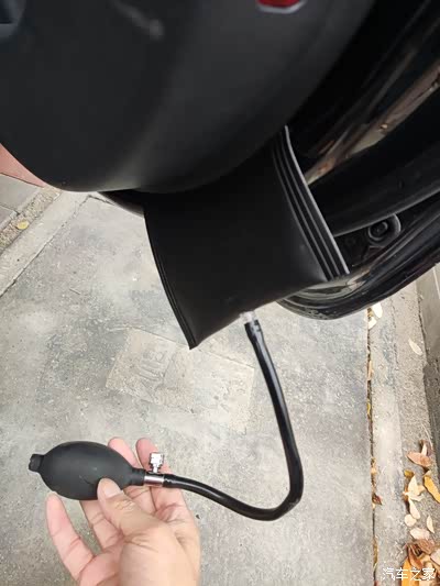

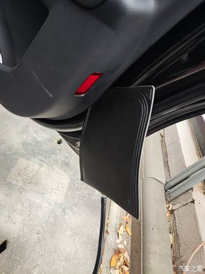

然后拿出我们的神器。就是它,先将神器的阀门打开,将里面的空气排出,拧死阀门,然后将扁平的面插入门护板与钣金连接的间隙里,开始按压加压装置,然后神器就会一点点鼓起来将门护板涨开,这样的好处是避免压板翘门护板时尖锐的护板对漆面造成划伤或者用力过大将门内钣金别出坑

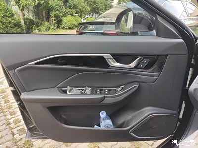

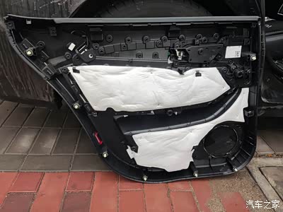

涨开后,我们就可以拆门护板了,这里注意切记不要用蛮力拖拽门护板,门护板里面连接着线束以及开门拉丝,蛮力很容易造成线束损坏,确定所有的卡扣都已经脱开后,像在拉一点,然后用腿抵一下门护板下方,向上用力,门护板就下来了,然后将后面的线束以及拉丝拆下。拆完后就露出了门里的情况
门护板里面有隔音棉。

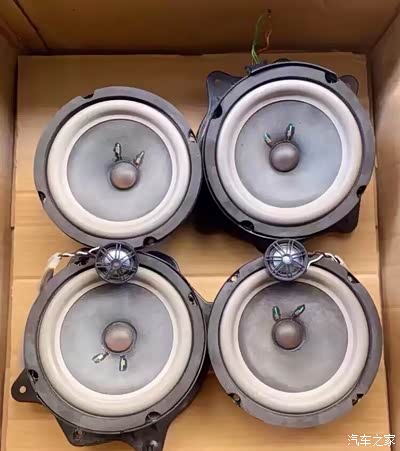

拆下原车的防潮膜,后期我们会粘贴止震板。然后就是拆卸喇叭,将原车的喇叭拆下,原车喇叭由三颗螺栓固定,螺栓拆下后需要向左旋转一个角度后喇叭才会被拆下来。然后就是更换你需要换的喇叭了,我换的是Bose拆车件!
原来的螺栓孔位就能对上,这里注意音响是有正负极之分的,虽然你连错了也会响,但是会破坏车内所有喇叭的一个相位,就是一个连对一个连错两个喇叭之间的音就互相抵消了,造成的后果就是失去低音效果。
所以这里需要用到相位仪。很便宜二十多块钱一个。建议在安装完所有的音响后进行实验,具体的操作方法看相位仪的说明书,也是非常的简单。如果你不想买相位仪的话也有一个非常简单的方法测试喇叭正负极,就是拿一个5号电池,然后将音响喇叭一端连接负极,一端点触正极,如果喇叭音盆向外弹那么连接正极的线就是正极线,反之如果向内扣则与正极连接的线为负极。
