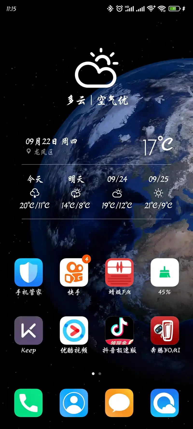

打开手机,找到奔腾YOMI,点击进入。
