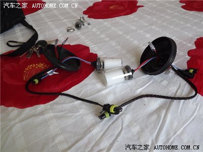

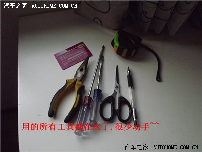

我用到的全部工具~

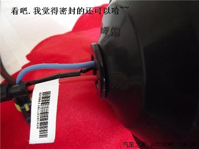

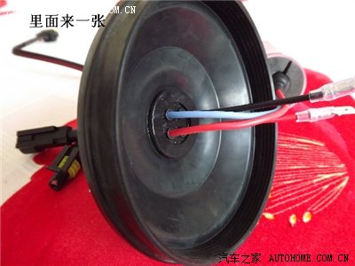

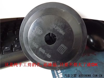

首先是把车上的近光密封圈拆回家慢慢加工.
很简单.慢慢弄别开大了

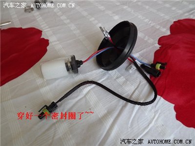

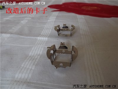

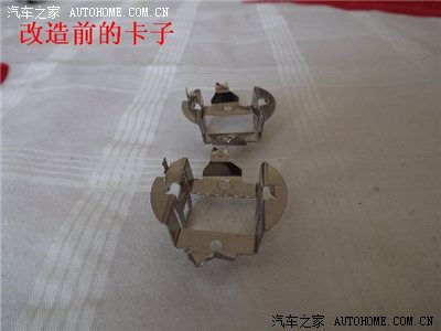

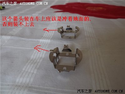

两个都弄好了.下面开始改造卡子.
在这我要说一下,今天就因为这个卡子的方向没有弄对,我在太阳底下多晒了两个小时.
后面要换氙气的朋友们 一定要记得,这个卡子改造了以后装灯的时候一定要把那个卡子
的尖冲着地面(不改造之前在原灯上是冲着机盖的,也就是冲上冲着天的)否则怎么都装不上去的.
现在我才明白转180°是什么意思, 不管怎么着你装好的等应该是电击棒冲地面.卡子的尖冲地面就对了.

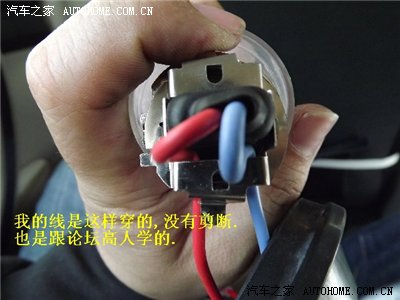

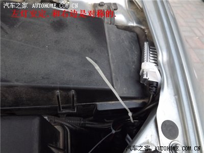

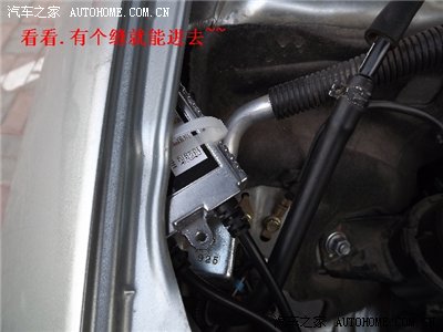

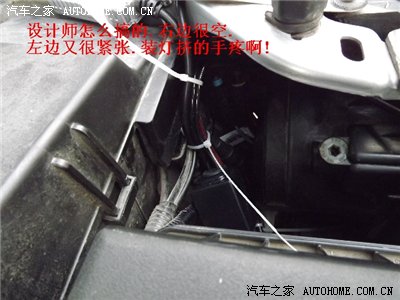

我的线是这样弄得.直接拿灯泡底座把线顶进卡子里.不剪断的.

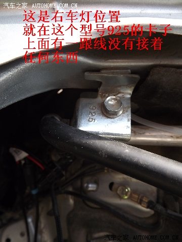

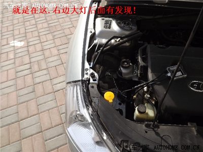

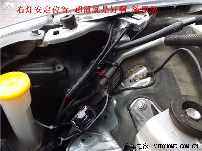

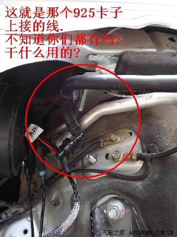

在换氙灯的时候我发现了一个问题.在右灯的位置有一跟线是什么都没有连接的.不知道是什么东西
其他的朋友你们有这问题吗.赶紧看看吧.

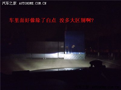

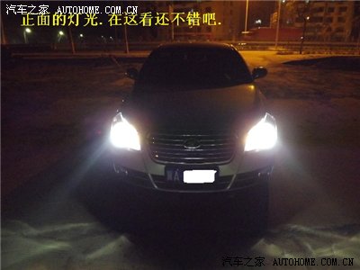

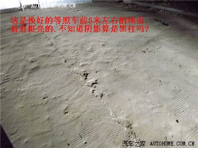

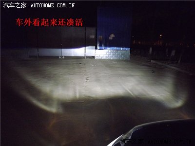

到这里就换灯完毕了,就等晚上试光啦~~哈哈看看效果吧.
好了,到这作业就结束了.自己感觉还可以.毕竟这一套近光包邮才350大洋,不能跟人家动不动就几千块的比啊.

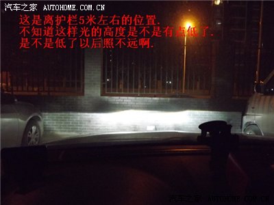

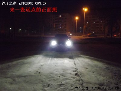

有个搞笑的事,我晚上开出去溜车,一路上好多人开远光晃我.甚至有个出租车开远光晃我,我没关灯(废话我开的是近光怎么关啊)
他竟然离我30米左右突然往右打了一把方向,然后又往左用远光对着我闪.....难道我的近光高吗?

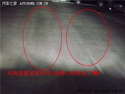

我看上图好像我的近光调的还有点低呢....我还闲照的太近呢.又高人教教我吧.怎么能照的又远又不晃人呢....
还有就是有高人知道那根线是干什么的也请告诉我.不行我就去4S店找他们看看.怕有安全隐患啊.
