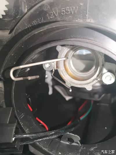

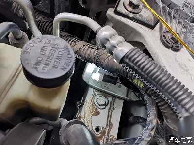

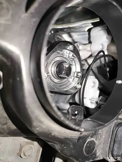

左近光灯坏了。
近光灯型号

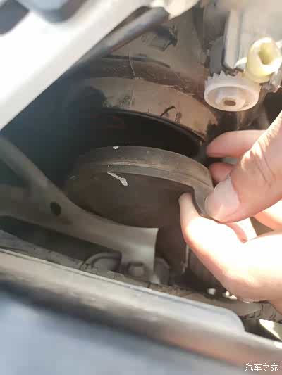

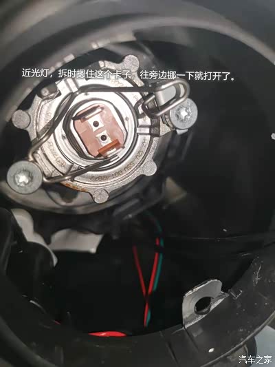

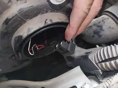

先拉开车灯后面的防尘罩子
拔下近光线束,直接拔就行。打开卡子。

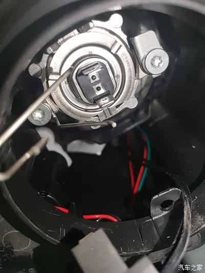

卡子需要摸索一下,摁住弧形那一端往旁边挪一点就弹开了。
卡子弹开后的样子,装的时间摁住卡回去就行。但要注意不要装反了,不然卡不上,这张图就是我灯装反了,图片显示向下的长方形那里,应该向上装到车灯凹下去了槽里,这样才能顺利卡上卡子。
拿下车灯的样子

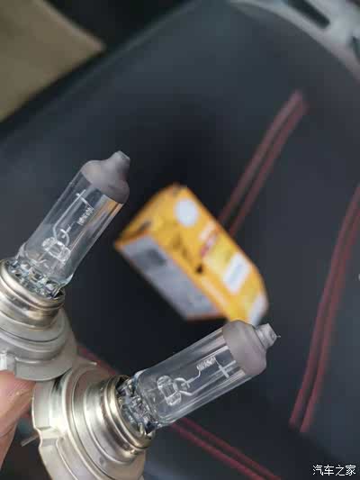

坏了的近光灯 左 和新灯泡 右
原路装回去。

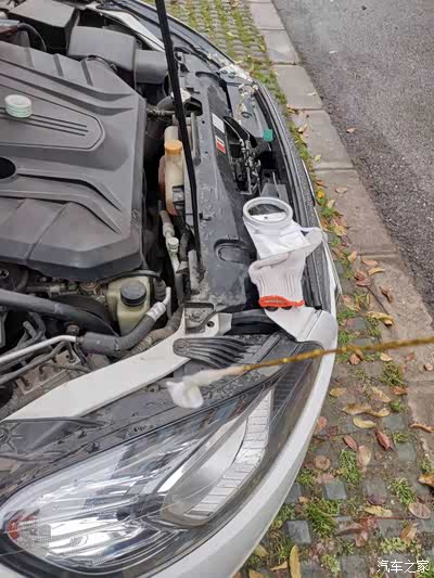

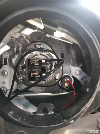

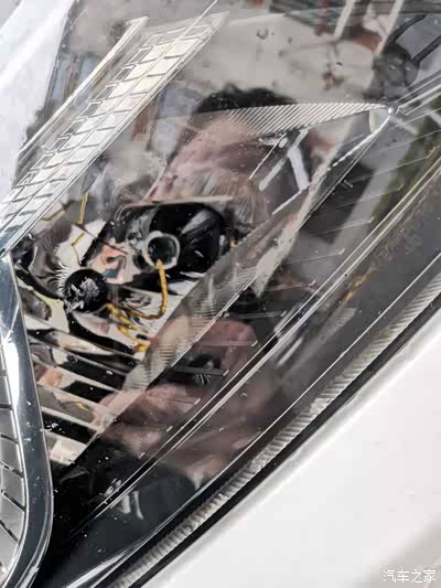

手进不去,搞不清位置,先拍张照看看位置。大的是远光,小的是示宽灯。

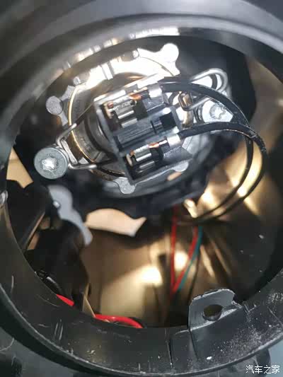

拔下远光灯结束
你看到这边照片的时候,我的示宽灯已经掉到大灯里面了。太过郁闷,没拍照。

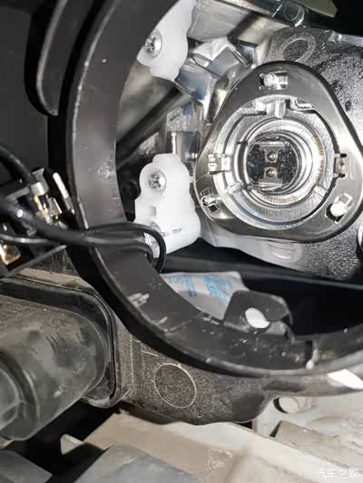

当时想拆远光灯,弄了几次没成功,70的远光灯不是转的,是一边固定,一边卡住的。以上图灯泡凸出来的位置定位,捏住灯向右掰,一下就出来,费了很大周张才搞下来。

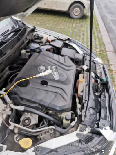

下面是我把示宽灯从大灯里搞出来的绝招:
双面胶+软铁丝。
双面胶+软铁丝。
就这样,先把灯泡粘到示宽灯原来的位置。然后 ——
把铁丝弯一个形状出来,从远光灯中伸进去,用弯出的钩形,从里面把示宽灯推出来。这个过程要搞个两三次,因为弯的钩子不能一次把示宽灯推出来。

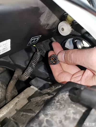

这是拆左边示宽灯下来的样子,原车的。左边(驾驶室)的空间还大一些,能够从容地拍下照。

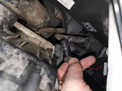

正常拆示宽灯只要把往一边掰着慢慢加力拔或者慢慢晃就能出来。
拔下示宽灯的样子。示宽灯只要插到金属中间就行,上面有卡子自然卡住。

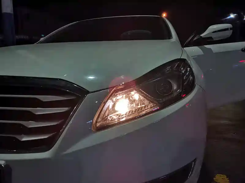

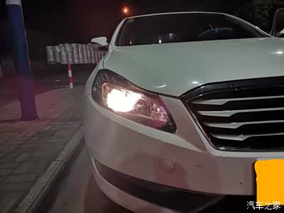

两边换完未宽灯的效果。赞!!!
