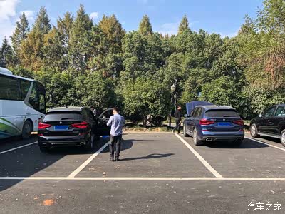

经过大概一周的选择与谈判,我们与商家约好在美丽的杭州西溪湿地公园进行改装作业。楼主一大早就到达了改装场地,由于楼主的X3被用去带儿子出远门,楼主只能开着思铂睿来撑场面,也就没有参与第一批改装。
总之,新增的功能很多,主要还是涉及到三大模块,KAFAS模块识别交通标志,行车线等功能,ACC模块用于车距控制,盲点雷达模块用于盲点检测。通过软件协同可以达到以上多种功能。
楼主第一个到,商家高速封道,堵车。
车子开走了 还没得改。
美丽的西溪湿地,两位老板已经到了,商家还堵在路上。楼主还在啃早餐。

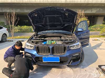

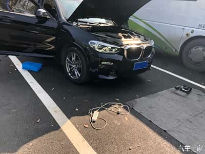

千呼万唤,堵车的商家终于到了,开搞
两台一起来
熟练工,三下五除二前保就落地了

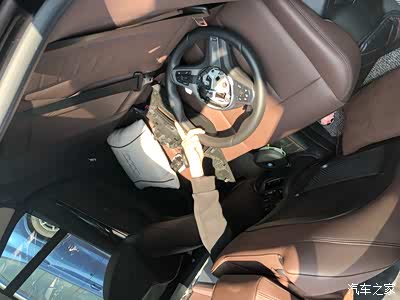

此处掉落一方向盘,带ACC按键的,有老板需要吗

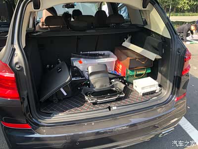

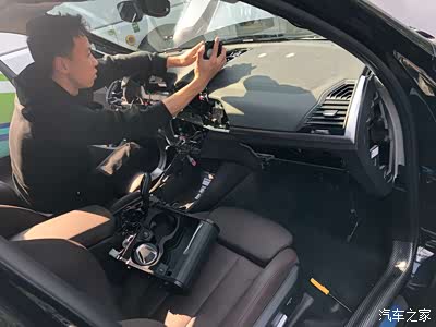

仪表盘,主机,空调面板安全卸下
拆音响、杯架。(这位老板的哈曼也是加装的,此处应有掌声)

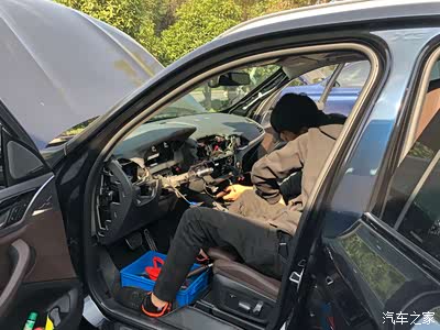

正在拆扶手台,不然仪表台下不来

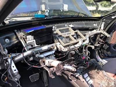

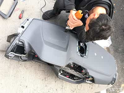

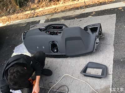

仪表台落地,准备开孔,旁边是HUD防尘罩

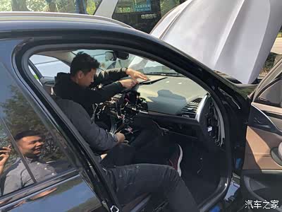

老师傅装备齐全,比了一下直接开干
抬头显示器上车,老板的仪表台已经面目全非

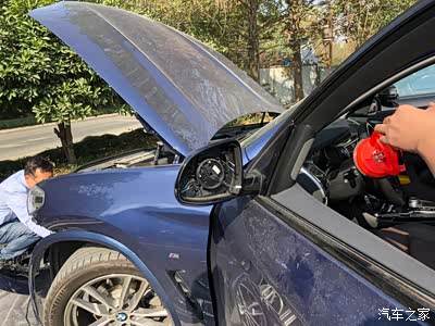

后视镜片拆下,需要换盲点镜片以及模块

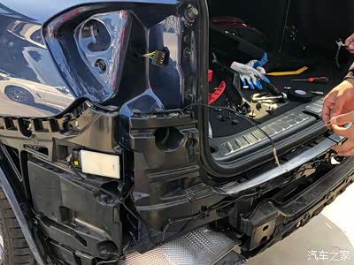

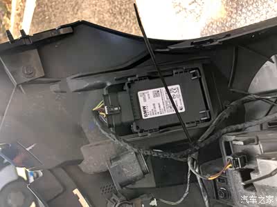

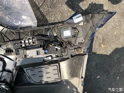

盲点雷达上车,这里要说明一下,所有的车子都预留了安装位置,包括线卡,直接安上接线就可以了。
盲点雷达-2

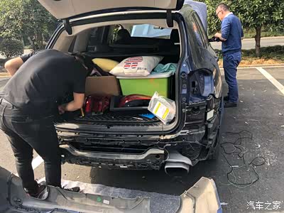

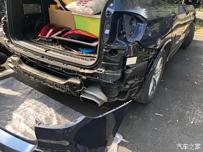

后保落地,右边是商家老板。亲自上阵拆镜片装模块。点赞
后边盲点雷达上车,等待接线

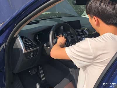

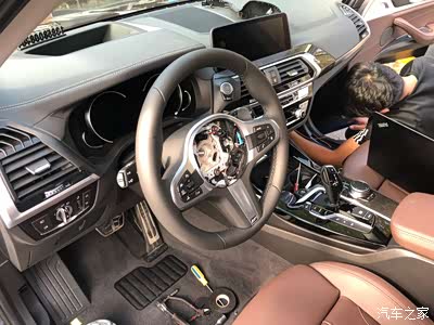

新方向盘上车,由于要换震动以及触摸感应,所以单换按键是不行的,必须换方向盘。(拆下来的怎么办?有需要的小伙伴CALL)
师傅已经在做最后的接线准备上车调试了。

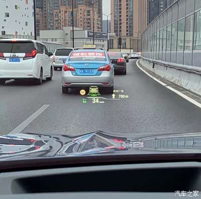

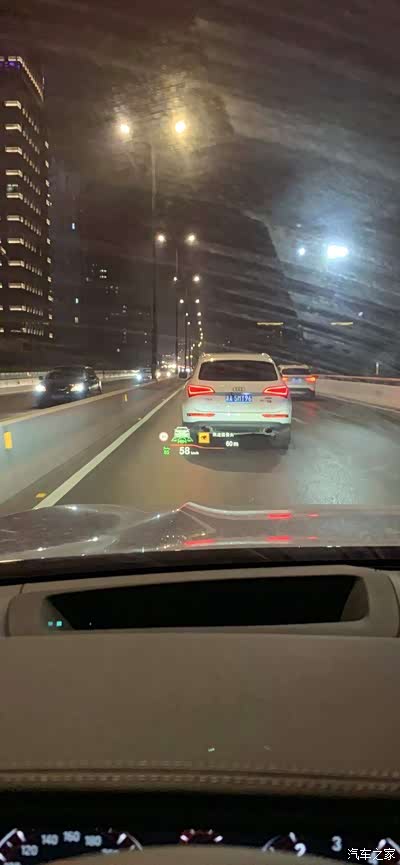

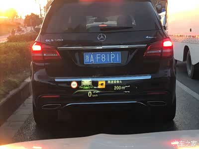

夜间抬显大佬试车,抬显的信息也丰富了很多,限速、车道保持、车距控制、能自动跟车及修正车道。

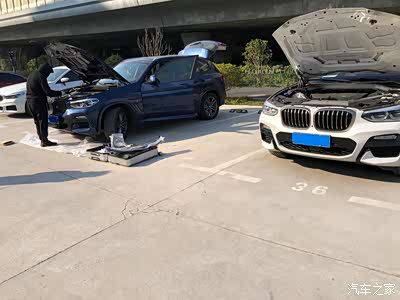

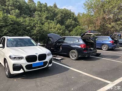

第二次我们约好在九点半,第一次在水边,第二次我们就约在杭州半山,清晨有点冷。今天来了两位老师,第一台车已经开搞。

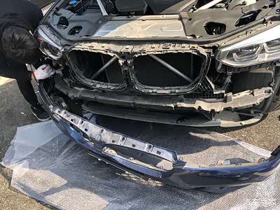

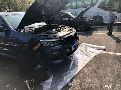

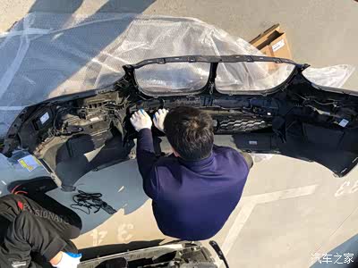

中网下车,这台车已经安装了主动进气格栅。正在拆前保杠。

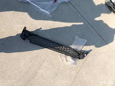

前保杠盲点雷达已经上车,正在换ACC中网
换下来的不带ACC孔的中网

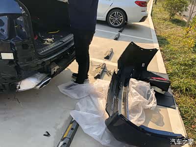

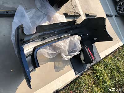

后保杠落地

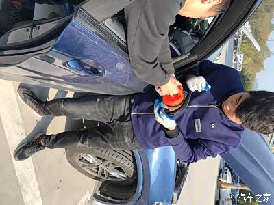

拆镜片,这个工具非常好,吸住一扯就下来了

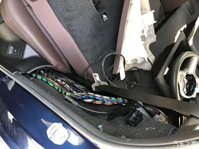

走线中,此处有非常多的哈曼的线。
后盲点雷达上车
准备还原保杠
后装的抬显没换玻璃有轻微重影,没有原装这么细腻,信息丰富了很多。

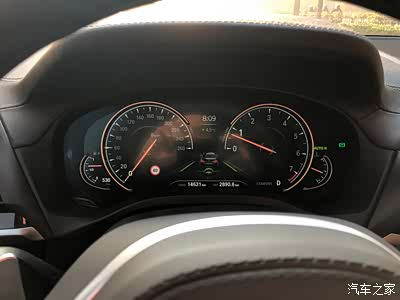

仪表盘信息也丰富了,但是有抬显基本上不用看了
原装抬显的投影细腻很多

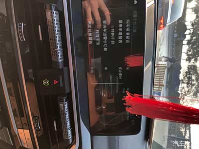

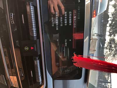

驾驶辅助菜单也多了很多
驾驶辅助菜单也多了很多

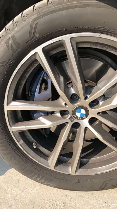

咸鱼楼主:白色30i,选装无线充电,改装铈灰色中网+侧腮、主动进气格栅、540卡钳、HUD抬头显示、ACC自适应巡航,此次改装除ACC以外全套ACC+装备。
