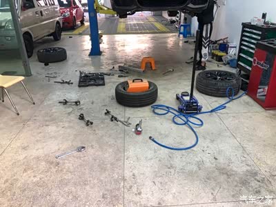

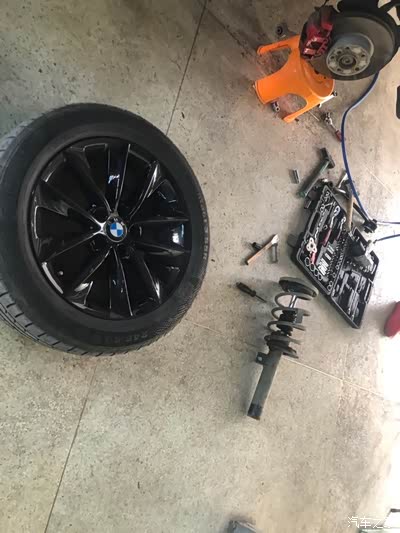

故障问题,石子路,坑路,前面卡卡的异响。
解决问题:拆
解决问题:拆

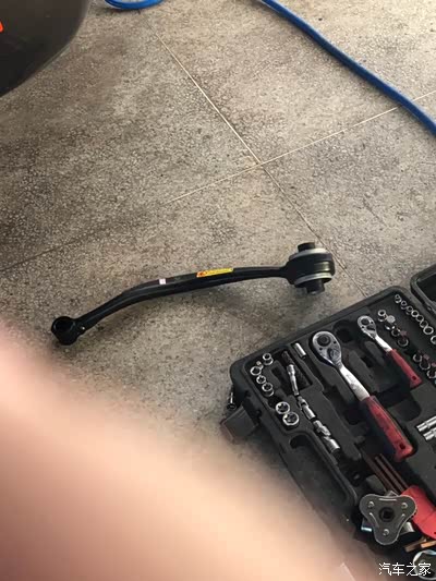

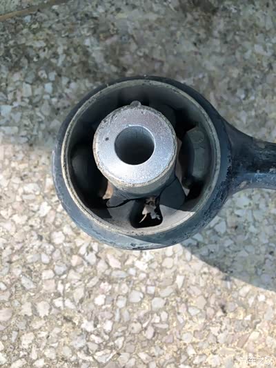

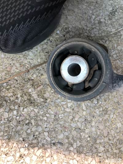

1 前弯臂,里面已经裂了。

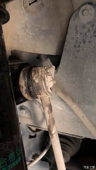

2,平衡杆球头,漏油了。

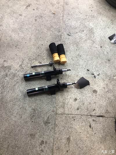

3,减震也已经不回弹了。
4. 内拉杆球头老化。
4. 内拉杆球头老化。
新的前弯臂
新的减震
裂的不成样子。

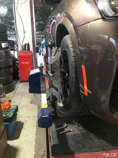

换完内拉杆球头必须做四轮定位。
还有的人异响,还有可能是 减震器顶胶,发动机机爪胶。

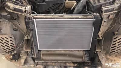

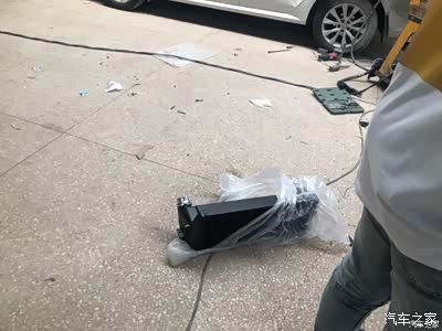

中冷器堵塞
新的改装WT中冷

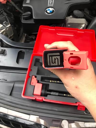

点火线圈

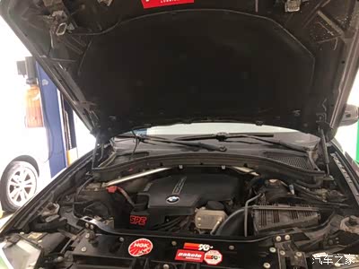

发动机舱全部
四轮定位
四轮定位

故障14:走坑路异响,尤其走石子路的时候,大部分前减坏了,更换就可以,基本不要买原厂的,原厂真的很差。还有就是前弯臂里面的那个胶坏了,基本都要坏的,更换就可以,还有就是平衡杆球头都要换一对,有小部分是内拉杆球头松动导致的,换完需要做四轮定位。
