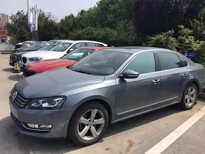

楼主80后,说起为啥要换车就必须吐槽一下大众,之前开一辆2011款的新帕萨特1.8T御尊,8年8万公里,期间被召回过三次还是四次记不清,反正每次召回必须有,也有过在因为燃油控制器问题在马路中间趴窝被拖车拖走的经历,导致决定换掉它的最后一根稻草是发动机跟变速箱之间有个连接轴老化,件钱150工时费1800,水箱还渗水,电瓶还亏电。。。。。。
