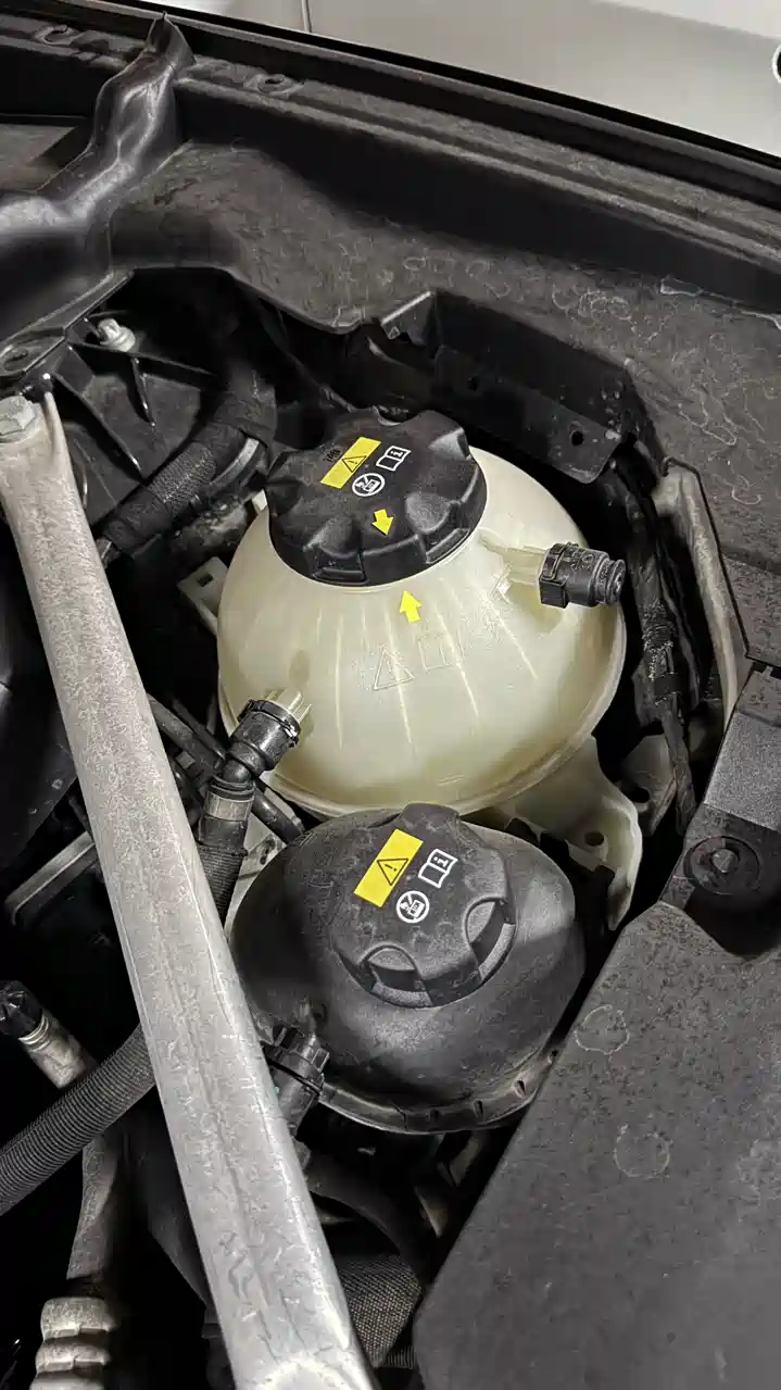

这个防冻液是不是有点少了?
话说这个防冻液盖子是怎么拧都拧不开是为啥

正常防冻液液位应该在上下刻度之间,如果低于下限的话,这个就需要及时添加了,防止时间长防冻液缺少多的话,会造成发动机高温。从图片来看,这个备水壶基本低于下限了,这个确实少了,需要添加一点这个拧开的需要冷车的时候,逆时针用力往下按,然后逆时针拧这个就可以拧开了,一定是在冷车状态下拧开以后同等颜色的直接加到里边,加到上刻线就可以了

根据你的问题、这个盖子很简单逆时针转动就可以拿出来、车子温度高的情况下不要立即打开很容易伤到自己、冷却打开逆时针转

您好。看照片的话,你这个防冻液的确是有偏少的情况。这个盖子的话正常。盖子逆时针就可以旋转开的。这个有一点紧,需要用力旋转,建议在冷车的时候进行打开,热车打开,以免烫伤。防冻液这边建议控制在6~8万km左右进行更换一次就行。

大力出奇迹,这玩意是故意设计的不好拧,因为车如果刚熄火直接拧这玩意是很危险的

逆时针使劲,除非你手无缚鸡之力,切记在冷车时拧

不好拧的盖子,戴个橡胶手套是好办法,防冻液盖子没有什么机关,就是大力出奇迹

热车不好拧,等凉凉在逆时针拧

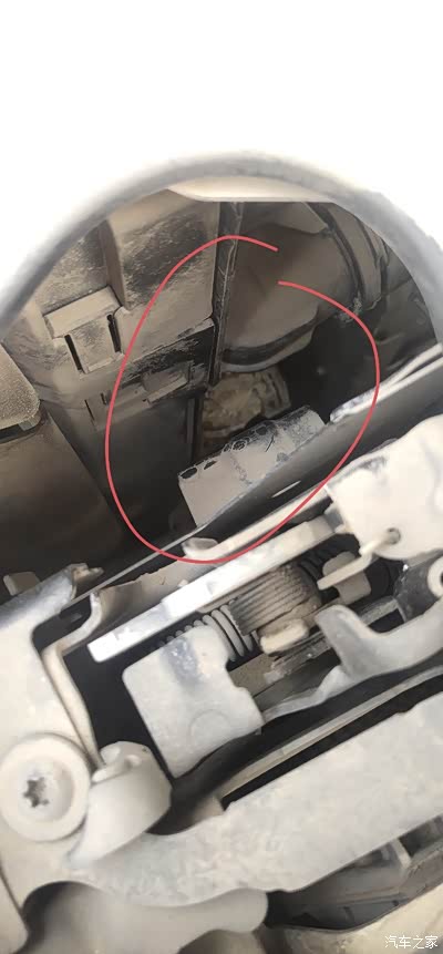

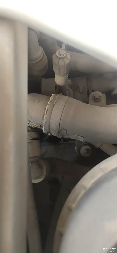

快检查管子,8W左右漏防冻液
