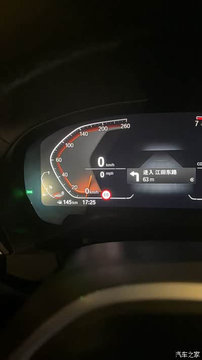

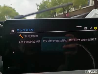

这台x3陪伴我三年多跑了,目前3万4000公里左右,目前没出过太大的毛病,就是仪表显示刹车制动需要更换,除此之外,都算还好。甚至包括雨刮器也完好无损,这也许跟我的开车习惯有很大关系,

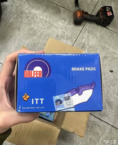

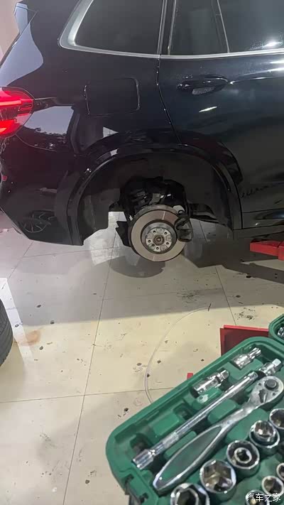

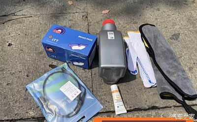

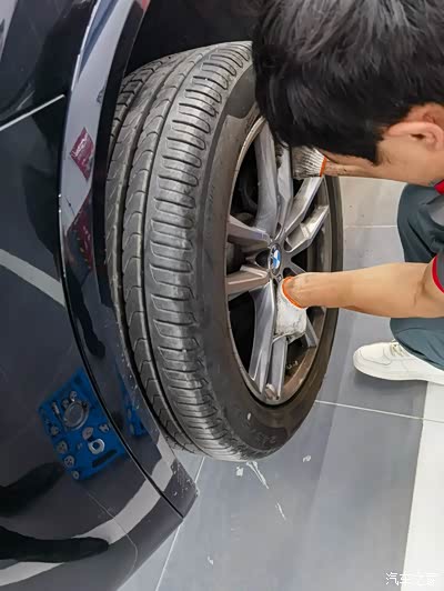

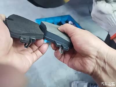

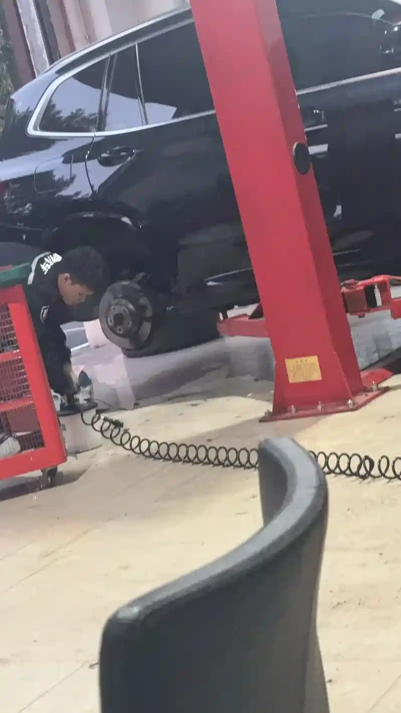

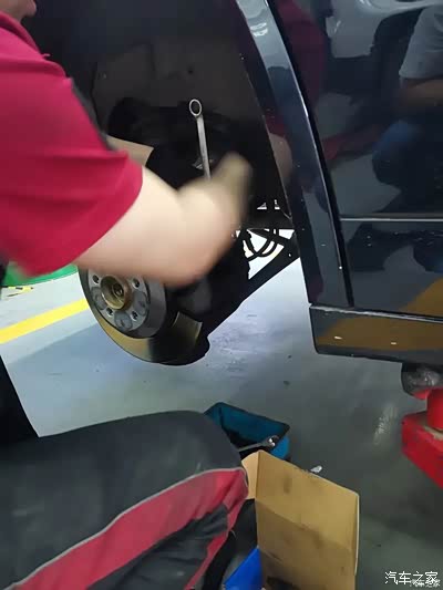

前几天系统提示更换后刹车片,搜到某博主视频,说BMW原厂刹车片是G什么牌子(后面安装时把原厂旧刹车片拆下来清洗了好几遍,想看看原厂到底是什么牌子,上某旗舰店问了那家噶什么,客服根据车型推荐了嘎尔法,一款便宜的500左右,4儿子店原厂需要1300,然后下单时选择自己所在城市的店,免费安装,只收取50元解码费(后来安装时才知道,师傅说不解码的话无法拆除旧刹车片)。

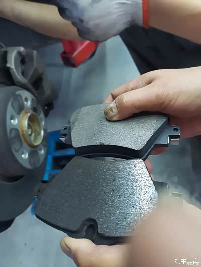

刹车片材质分为低金属和陶瓷两种,我买的那款属于陶瓷的,两款材质各有各的优劣势,低金属的制动稳定、耐高温,但粉尘相对多一些;陶瓷的制动舒适,粉尘相对少一些,但不耐高温,高速制动情况下表现低于低金属材质的,也就是说制动刹车距离相对长一些。 换完下来觉得确实刹车更利一些,想比去4儿子店节省了大概700块钱,效果很满意。
