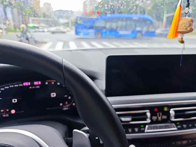

中控黑屏了,一直自动闪退重启怎么搞啊,什么功能都没有了,有没有人碰到过

先去4S店升级系统,如果不是系统的问题可能就要换屏幕。

是偶发还是经常这样,如果偶发再用着看看,频发的话去4S看看,试着升级一下,还是不行那就是屏有问题了,保内换新。

是不是插U盘了,拔掉U盘试试。

是苹果手机的话,把my bmw升级到最新试试

我20年提车第二天就黑屏,一个月搞了3次,去4s店刷机后,目前6万公里,没再出现过。

建议你先去刷机升级程序,刷机后还出现就要按4s店要求录视频留证据走售后换系统

21年的车,平均一年遇到2-3次,按几次媒体键好像能跳出来

我的尊享去年10月提车至今5-6次偶发,中途过去4S处理过(升级了最新车机系统),过后也是有2次,暂时不管,目前安好!如果要索赔得按4S要求录故障发生过程视频,这个问题好像是通病,我朋友的2022款525也有偶发此现象。只是每个车发生的频率不同。

22款30I  出现过一次,熄火10分钟,重启后正常了。

刷隐藏了吗

21年的车,51闪烁后黑屏,有声音,走流程索赔,更换屏幕
