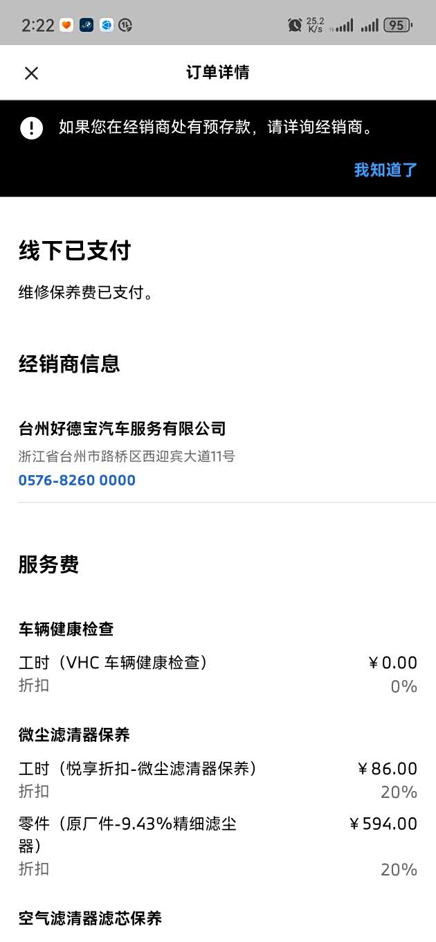

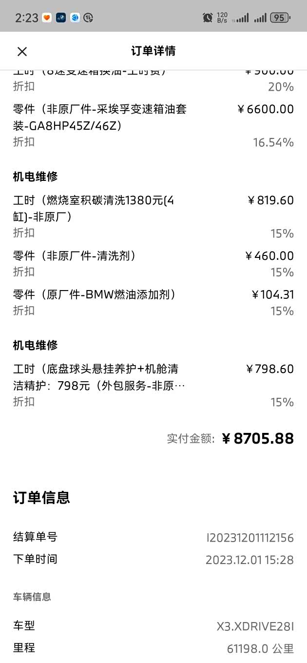

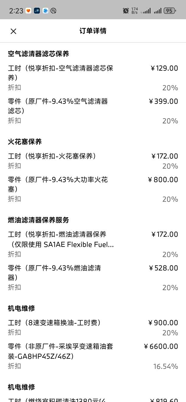

车子X3 28i,今天来4S做保养,无聊翻了MY BMW里面的记录,发现上次做的大保养,换的变速箱油和清洗剂都是非原厂的,本人不是很懂车,不知道会不会对车子有伤害。4S怎么可以用非原厂的欺骗不懂车的消费者呢,各位车友有没有遇到这种情况

6万公里,保养8千多?这一刀够狠
2024-06-06 14:41 来自广西 回复
404_N_Found 关禁闭 已屏蔽
对车倒是没啥伤害,对钱包伤害更大点
采埃孚ZF是供应商,变速箱是他们造的(部分1系除外)油也是他们提供的,只是打上了BMW的标和包装
不过6k6这个价格就算优惠后5k6,这价不用宝马ATF3+的油,而是直接用ZF的套装,这个有点坑
如果油底壳直接用ZF品牌件,变速箱油用宝马ATF3+的话,那这价格还能接受
不过4s店换油操作算是最规范的,一般也不会出什么问题
2024-06-06 16:48 来自广东 回复

原厂就是采埃孚代工的,只是加了个宝马标。不过你这个价格有点猛,都够修变速箱了。看清单工时费900,是没拆底壳用循环机换油吗?
这又是清积碳又是保养那啥,有点黑啊。

重力换自动变速箱油不能用清洗剂,清洗剂完全放不出来变速箱出问题的概率大大提高,循环换可以,问题不大。

上个月刚弄完,没错,是有非原厂变速箱油,就是采埃孚的油和油底壳。报价的时候,特别问清楚了是不是原厂,说原厂6600.非原厂的5000。先不说价格,我这边也是问了才说分两种,并且都能砍价,如果不给现金优惠,基本上也都能用别的保养项目折抵至少1000块。毕竟采埃孚的变速箱油加油底壳京东自营才不到2000块,这已经翻倍了。基本上被忽悠在4S做的,也是因为原厂两个字。宝马的4S店都很骚,你这个店加个更字。宝马官方有明确的服务政策,3年以上的宝马车保养打8折,是算上零件工时一起的总价八折,然后6年以上的车(这个我记不太清楚了是五年还是六年,后面的朋友帮忙补充吧),是打七折的。只要有买卖,就可以商谈,楼主不必跟他们客气,该砍价就砍价。
