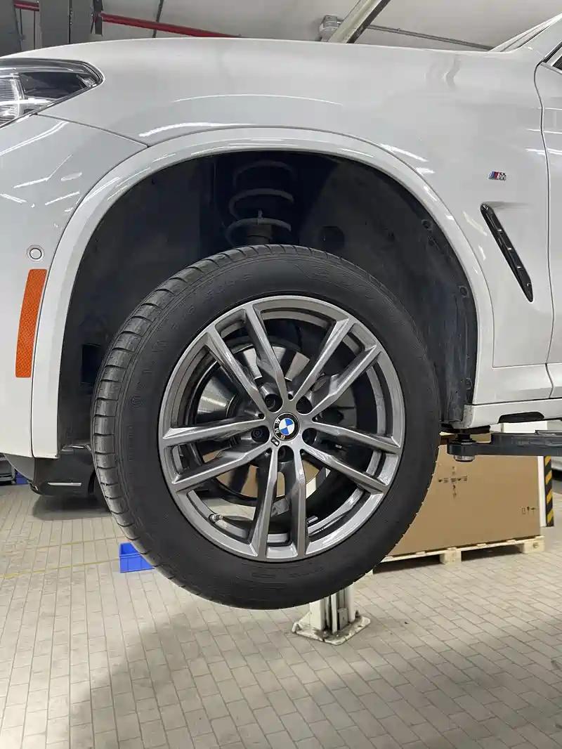

4S出保前检查前轮刹车片

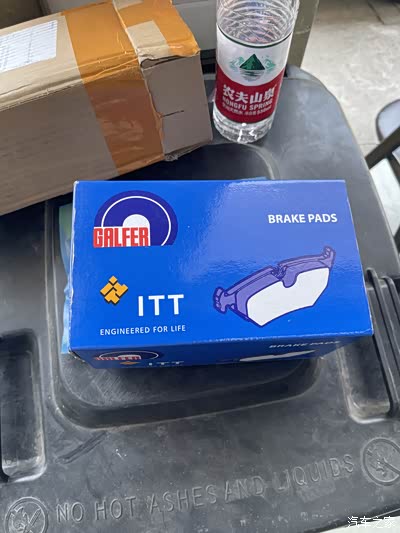

回家后,立马在网上查询刹车片品牌,原厂件、泰明顿、噶尔法等,经过一番比较,最终选定了噶尔法ITT,和客服也进行了咨询,觉得价格和口碑都还不错,而且还赠送感应线,因为感应线这个东西三年了肯定也会出现老化了,换刹车片同时也要进行更换。
收到货了,东西还是蛮有分量的,也有感应线赠送
收到货后,我马上带着刹车片去朋友的店里安装,朋友反馈噶尔法刹车片对于宝马X3还是不错的,也会比原厂耐磨一点

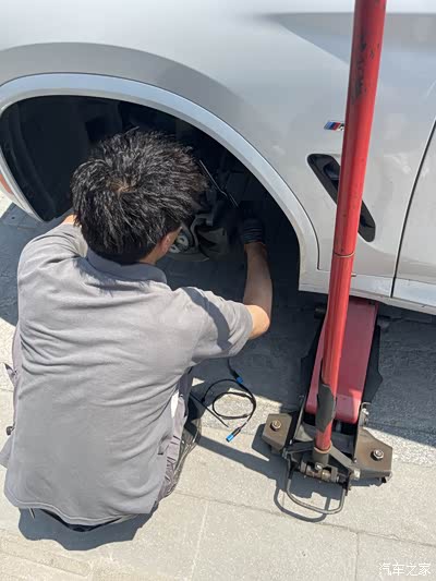

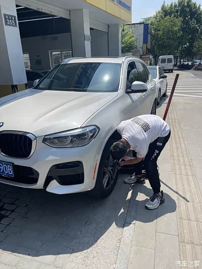

开始拆轮胎,因为升降机全满了,只能手工一个一个来换了

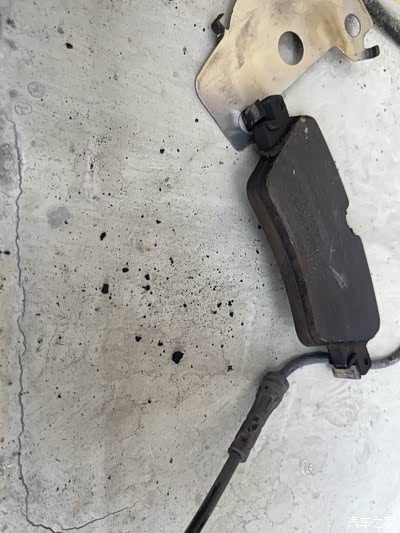

拆旧的刹车片,看看蛮简单的,下次觉得可以自己进行更换了。
换下来旧的刹车片,这是内侧的刹车片,还是有一定厚度的。
换换非常快,朋友是专业的,大概2个轮子换了30分钟,就完成了。

另外,经验分享:感应线的位置是左前轮,右后轮,然后宝马X3的刹车片还存在严重偏磨,外侧片磨损只剩1-2mm,内部却还有7-8mm,这是通病吗?另外搞笑的是感应线是连在内侧刹车片上的,要等到报警再去换刹车片,那估计刹车盘都要磨完了,所以建议大家3万公里左右及时检查。
