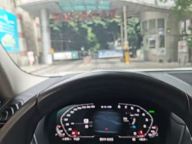

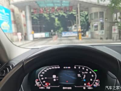

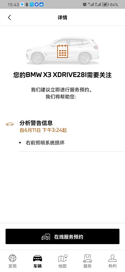

20年下半年的车子,差不多快3年了,开了3万3,最近总感觉前刹车异响,加上前不久车机突然提示右前照明系统损坏(实际没问题,后面车机又没出现),4s主动打电话问车况,建议质保期内免费检查

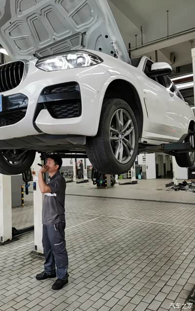

约了个618时间去检查,去的路上阵雨不断,重庆的天气真是阴晴不定,申请去车间看下,和师傅沟通刹车异响主要是前轮,一踩刹车就有嘎吱嘎吱声音,而且不管是启动还是静止状态踩刹车,或者是autohold驻车都有这种师兄,主要是听着不舒服,实际好像没影响刹车。师傅读了系统都没问题,解释刹车异响有可能是弹簧张力造成的,有可能是干燥的原因(想了下好像去年去川西的时候也是遇到有次大晴天听到这种异响,后面下雨了又消失了),看没啥问题,好不容易来次,干脆举起来都检查下

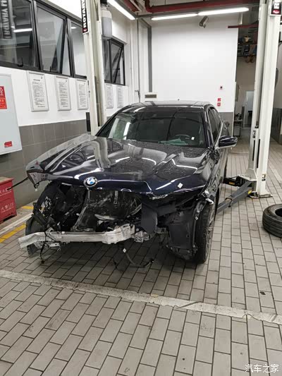

车间7系惨烈
用仪器测了下,刹车片还很厚,前刹车7mm,后刹车8mm,出厂好像是10以上,一般使用厚度为9mm,低于3mm就要更换

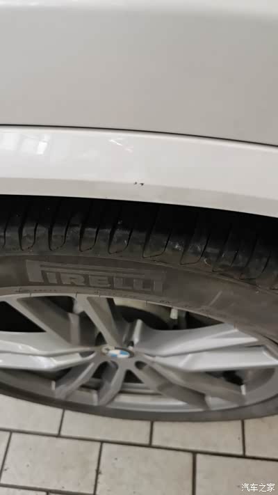

2个后轮胎磨损减少到3.5,3.7mm,,低于3mm要换。前轮基本上在4mm多。这一点有点想不通,前轮转向应该磨损比较大,难道是后驱磨损更大?而且才3万公里出头,倍耐力p7的怎么会这么快(车友们可以帮忙分析下,平常后排基本上不坐人,偶尔过节或者朋友搬家载过重物,平常胎压前2.3,后2.4左右)
报告厚度四舍五入了,师傅说下次保养可以考虑换后轮了

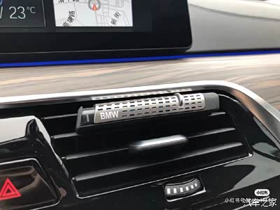

最后送了个原厂香薰套装,绿野柑橘气味还不错,比之前在市面上买的50包4根还是5根套装好得多
忘了照片了,正好存了张小红书的图,借用下,差不多就是这种, app 上应该要100多
顺便去把轮眉被别人开门撞了的位置点了下漆,这点漆就是颜色覆盖,没啥技术含量,也恢复不到原厂模式

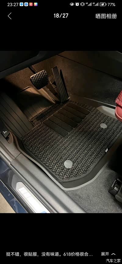

最近决定换tpe脚垫了,原来的是4s装潢包送的全包围,感觉还是有味道,加上洗车后不容易干,等安装后再分享
全车tpe加毯面,网上效果
