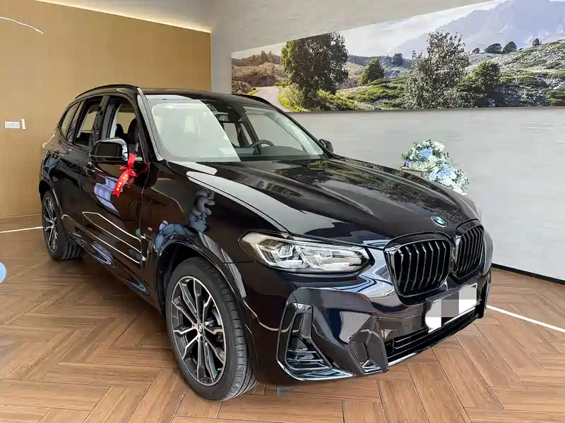

等车一个月,为了提车快点,选了标配车 碳黑外观+摩卡内饰,没选三色安全带和银辉套件;贴威固代工V系列原厂玻璃膜、镀晶

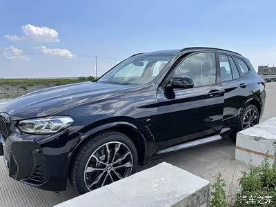

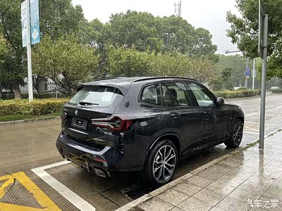

下完雨,黑车最脏
BMW的碳黑,阳光下偏深蓝色。
贴了美规反光板,看起来还不错。

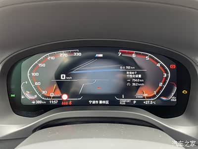

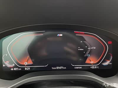

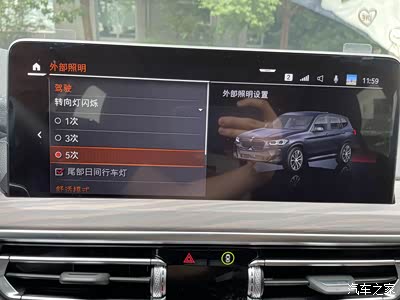

OBD刷隐藏,仪表logo、限速识别、底速330、comfort plus模式、sport plus模式

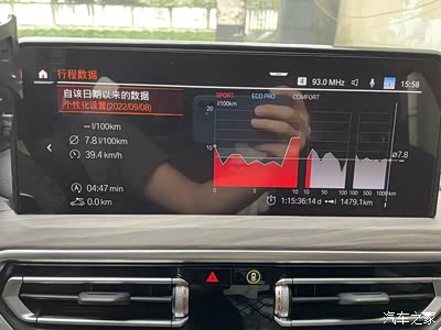

日常油耗出乎意料!希望不是欢乐表!
刷了转向灯闪烁5次,非常实用。倒车后视镜下翻27度也很实用,比原厂90度好用多了!

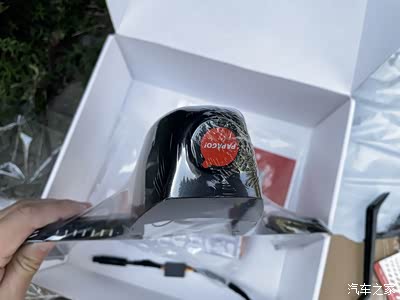

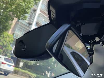

谈价格的时候有送BMW原厂行车记录仪,很一般,不要了,折成优惠!老车装过盯盯拍,后来换成了专车专用隐藏式的行车记录仪,虽然杂牌,但非常好用!我在网上找了盯盯拍、papagou等品牌的专车专用行车记录仪。
最终选了湾湾家的papago,专车专用。

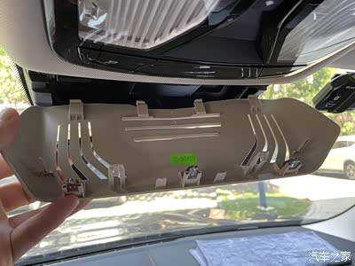

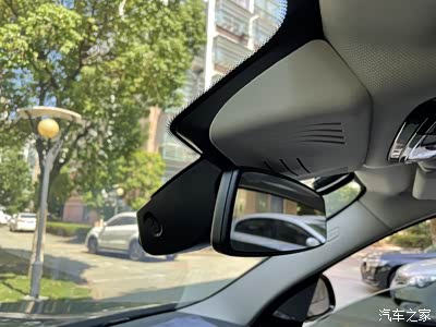

替换原厂盖壳

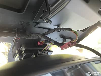

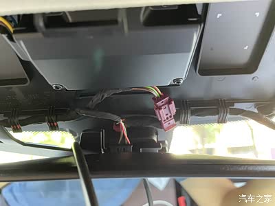

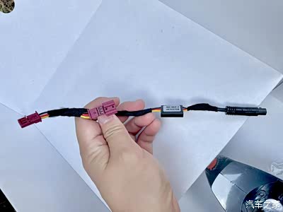

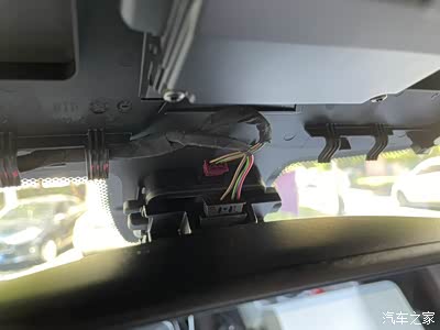

雨感取电!原车对插即可!比保险盒走线取电更方便!

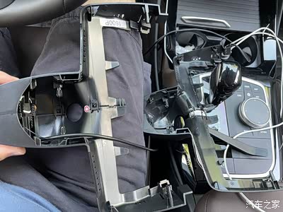

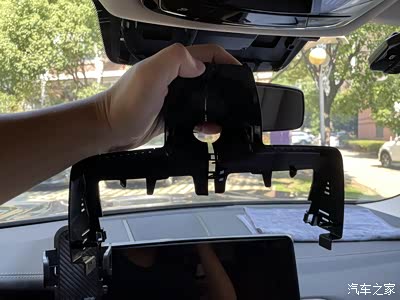

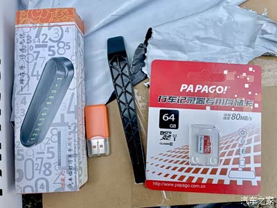

找了车友们的安装视频,动手拆!左右两侧用塑料撬棒用力往下撬就出来了!
中间合缝处用力撬开!不用担心撬坏!
头部两瓣已经撬开,右边外壳底部再撬开,最后后视镜中间那里撬开,就拿下来了。
外壳拿下来
papago外壳颜色更深,塑料感略强。原车件卡扣做工更好!

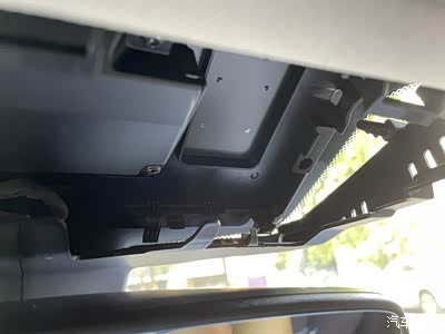

红色是雨感插头,用力往外拔出来。
将papago对插头插入雨感座,雨感电源插头插入papago的对插座,扣紧会有“咔哒”声。

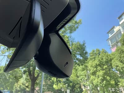

先把papago左壳(带摄像头的壳)扣上去,再扣上右壳,最后把摄像头电源线对插上,有对插痕迹的,要注意看。原厂底座右侧也有放线的卡子,电源线可以放在上面整理好。

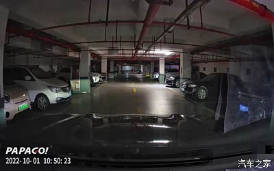

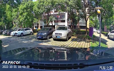

电源线插上就会警告插入内存,插上后,检查效果:连接记录仪的Wi-Fi,打开papago APP,设置分辨率等。
白天光线充足,识别度还可以。
开到地下车库,效果不错。

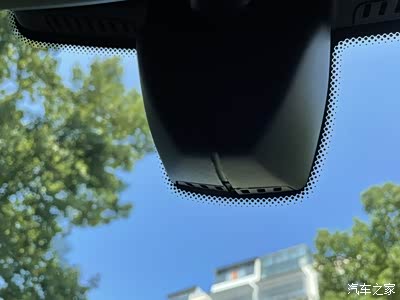

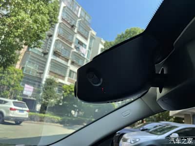

安装好白色盖板
录像指示灯
内卡插卡口

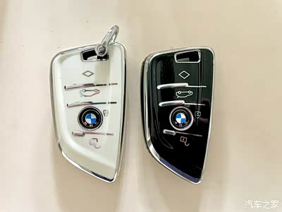

钥匙认证!
