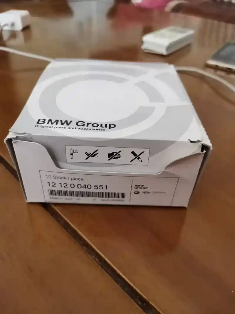

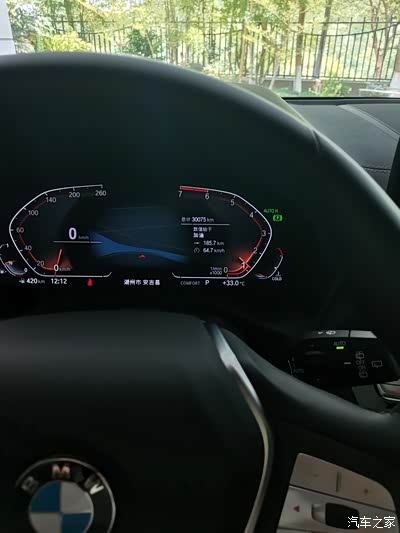

2020年1月买的25豪华,家里两辆车加上疫情影响,两年半过去才开了3W公里,保养手册提示B48发动机2W公里需要更换火花塞,我个人觉得工业产品没那么娇气,加上人到中年开车也没年轻时那么喜欢暴力驾驶,所以硬拖到现在,3W公里保养时4S店工作人员告诉我,再不更换火花塞可能会出现点火头断裂掉入气缸风险,搞得我心慌慌,本着能省则省的想法,加上对自己动手能力的极度信心,决定自己更换火花塞。

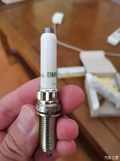

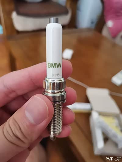

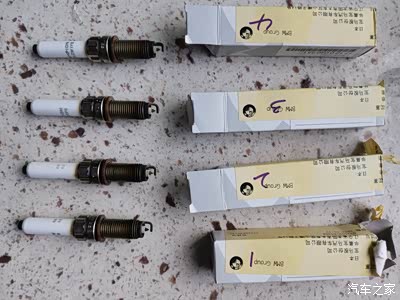

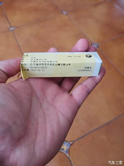

找朋友汽修厂定的所谓原厂件,NGK的,原车应该不是这个牌子,4根350,好便宜

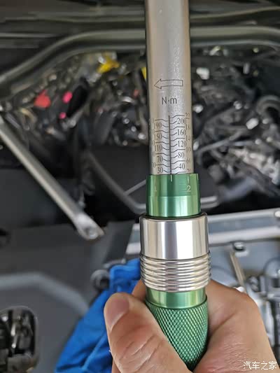

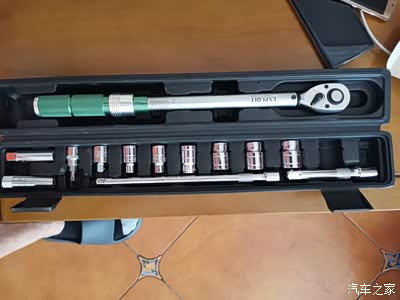

敢自己动手的底气所在,扭力扳手
,男人需要一套属于自己的工具

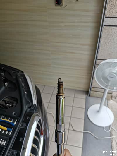

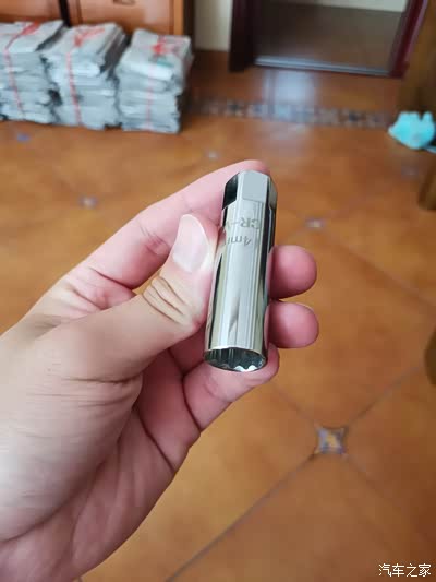

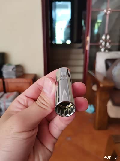

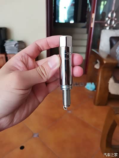

火花塞套筒14,16两个规格,X3  14的就可以
套筒自带吸附功能,里面应该有吸铁石,这样就不会掉落

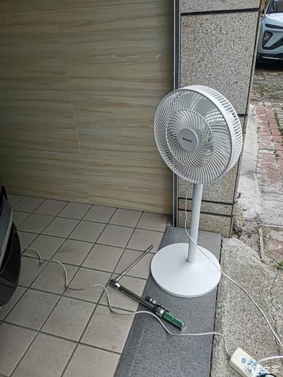

开搞开搞,40度的高温天,防暑降温工作不能拉下,顺道有防蚊功能,现在黑白纹太多啦,小时候都没这种蚊子,也不知道环境咋回事

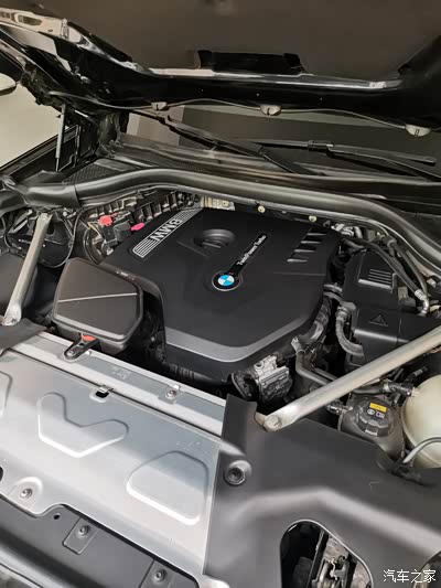

非B48TU

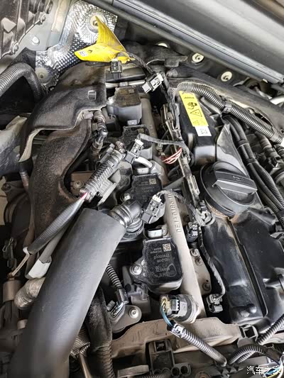

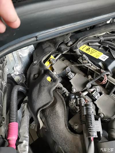

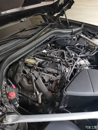

暴力扯开缸盖遮羞布,露出凌乱的管线

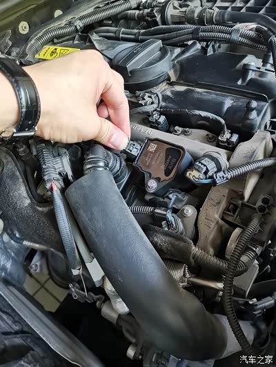

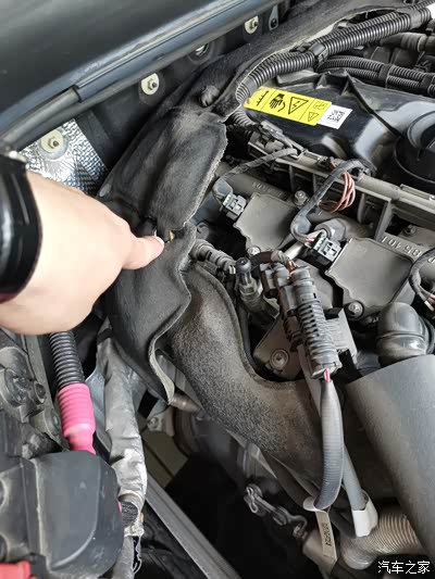

这里有个小盖子,手指方向往上提下,再转动下就露出第四缸点火线圈
第四缸露出来了

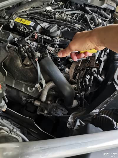

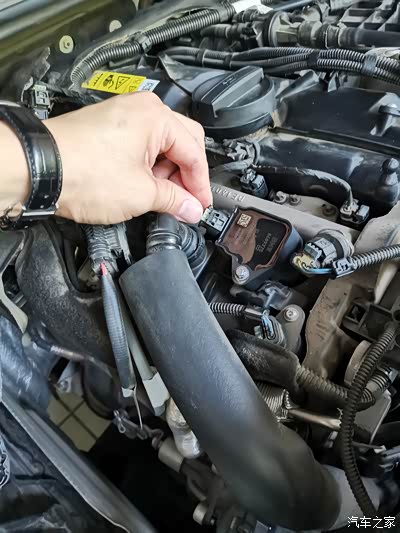

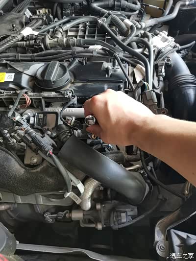

拿一字螺丝刀断开线路,线头上有乳白色固定插销,先用螺丝刀把插销往上拨,再把插头用力往外拔,这里需要仔细点,多观察这个东西结构,注意发力点

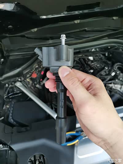

用小飞7.5mm梅花筒松开点火线圈上的固定螺丝,这个是防脱落螺丝,所以放心转吧。再拔下点火线圈

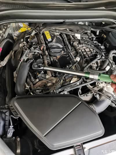

上扭力扳手转下第一缸的火花塞,逆时针送,顺时针为紧。

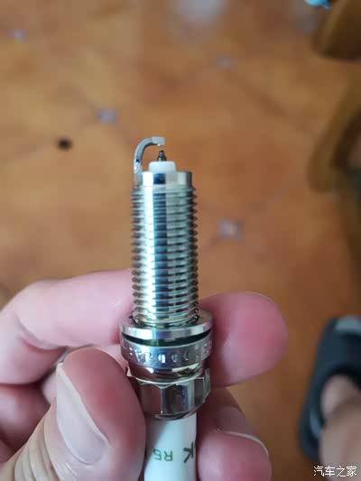

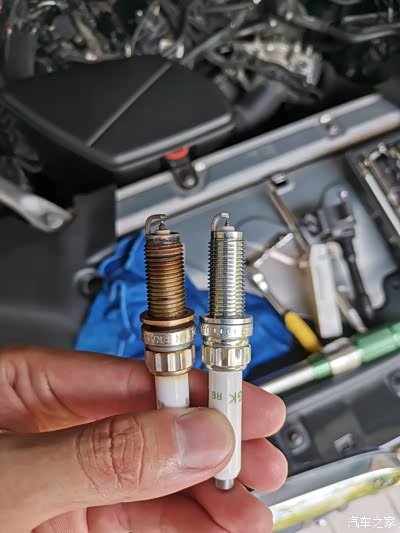

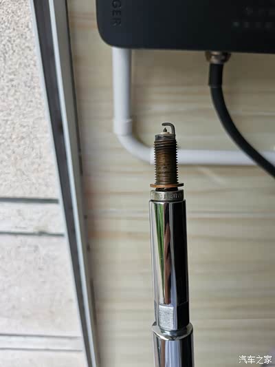

三万公里的第一缸火花塞,看着应该还好吧,这个不懂,有高人请帮我看下情况
新旧火花塞对比,这里提醒下,刚拆下的火花塞温度还是很高的,注意别烫伤。
装入新火花塞,先手动拧,能更好感觉到是否顺利拧入,等到转不住了上扭力扳手

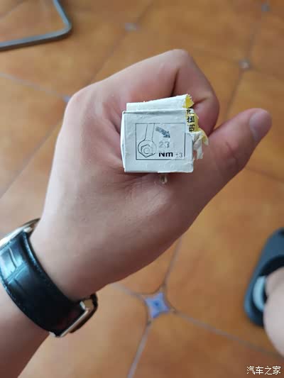

根据厂家要求设定23牛拧紧火花塞,达到设定值,自动停止上力

传说中最容易烧机油的第二缸,这是第二缸的火花塞,高人帮我鉴定下情况咋样

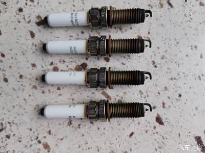

对应的四个缸原火花塞,看看都差不多
