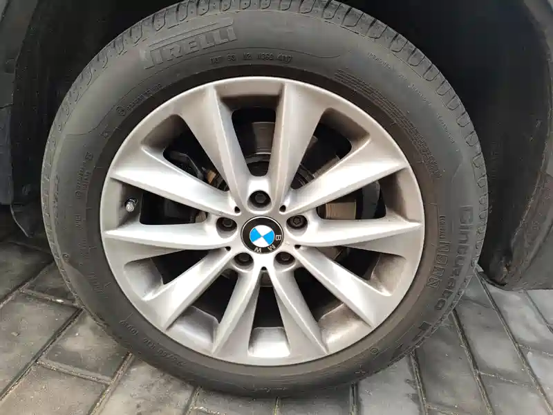

转眼车子已经行驶13W多公里了,可是已经更换过三套轮胎了,相当于每3W-4W公里更换一套轮胎。因为啃胎,这套倍耐力的轮胎也就刚刚行驶了3W多公里就出现偏磨的现象,每条轮胎内侧都有偏磨的现象,特别是右后轮格外明显,行驶中已经开始出现嗡嗡的声音,特别是有中间隔离带的时候,声音反射回来特别的大,规律性的声音,已经成为噪音了,实在是忍受不了了,决定更换一套全新的轮胎,解决嗡嗡的声音。在和轮胎店商量后,决定更换一套新的轮胎,这次选择了一个国产品牌的轮胎,考虑到偏磨的情况,决定也就开个3W-4W公里就更换一套,没必要更换合资轮胎,主要还是囊中羞涩,能省就省点,所以就没在选择大品牌轮胎,之前的三套轮胎的品牌分别是邓禄普,马牌,倍耐力。朋友推荐更换完这次轮胎后做次好点的四轮定位,更换的店家也给做了一次四轮定位,和之后做的比起来相当于什么也没做,根本就不在一个量级上。此次的花费比合资轮胎便宜一半还拐个小湾。因为我也不激烈驾驶,整体开起来的感觉没有什么特别之处。
倍耐力245/50/R18的轮胎,感觉还很新,也就3年形式了3W多公里
245/50/R18
轮胎内侧已经能看到磨下去了
