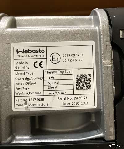

伟博思通柴油驻车加热器,平行进口版。

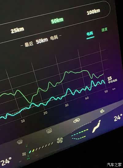

原本开空调27度的。。。但是热的受不了,最后调成24度,室外0度。50公里的平均电耗是15.

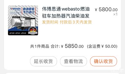

主机我买的比较贵。不具参考性。我从某宝购入,

他这里所有配件+安装才3000多一点。。。我的价格够安2个的了
但是我已经购买了就不能在马后炮了。。(最后材料和安装费是1260元)

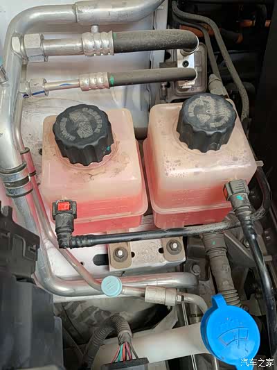

在说几个知识点。比较重要的!
买驻车加热一定要买水暖的。就是加热防冻液的。
不要问为什么买就对了。
威马里有2个防冻液壶一个是空调用的,一个是电池用的。
驻车加热其实就是从一个后装的油壶里取油,
然后加热防冻液,在用空调把热风吹出来
(肯定不是这么简单,但是可以这么理解)
然后另外一个壶就是电池加热用的防冻液。。。
主要是用电池里面PTC的电热丝加热防冻液然后给电池加热

一个壶是空调的,一个是电池包的。

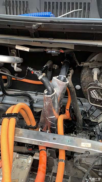

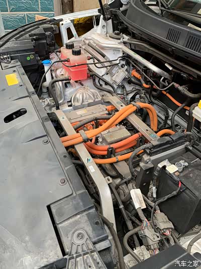

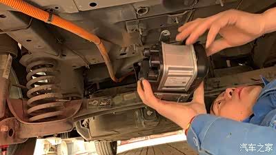

主要就是主机安装在后备箱下面。固定住。然后主机连上输油管,
在连接水管。把水管和油管包上保温棉,再从电池上面穿进去,到前机箱里。
在前机箱里,连上小电瓶,再把水管连接进入空调管道串联上,然后在把油管和邮箱相连接
这样基本就完成了。在把控制开关穿入车厢内,这样就安装完毕了。

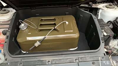

注意,油箱可以自主选择,比如我选的就是一个20升的,
还可以自己选择装在前背箱还是后备箱。
还可以自己选择装在前背箱还是后备箱。

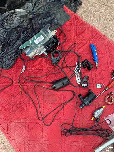

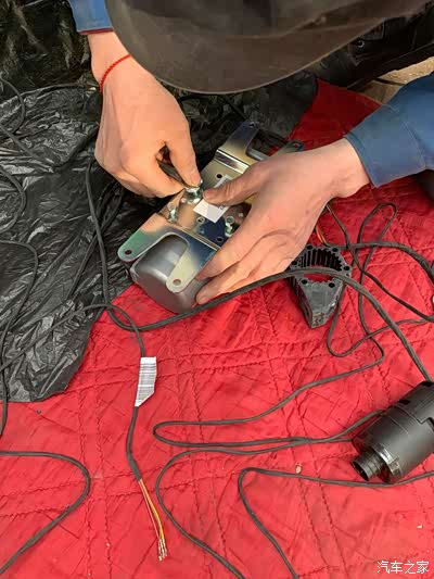

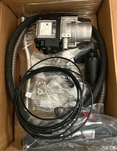

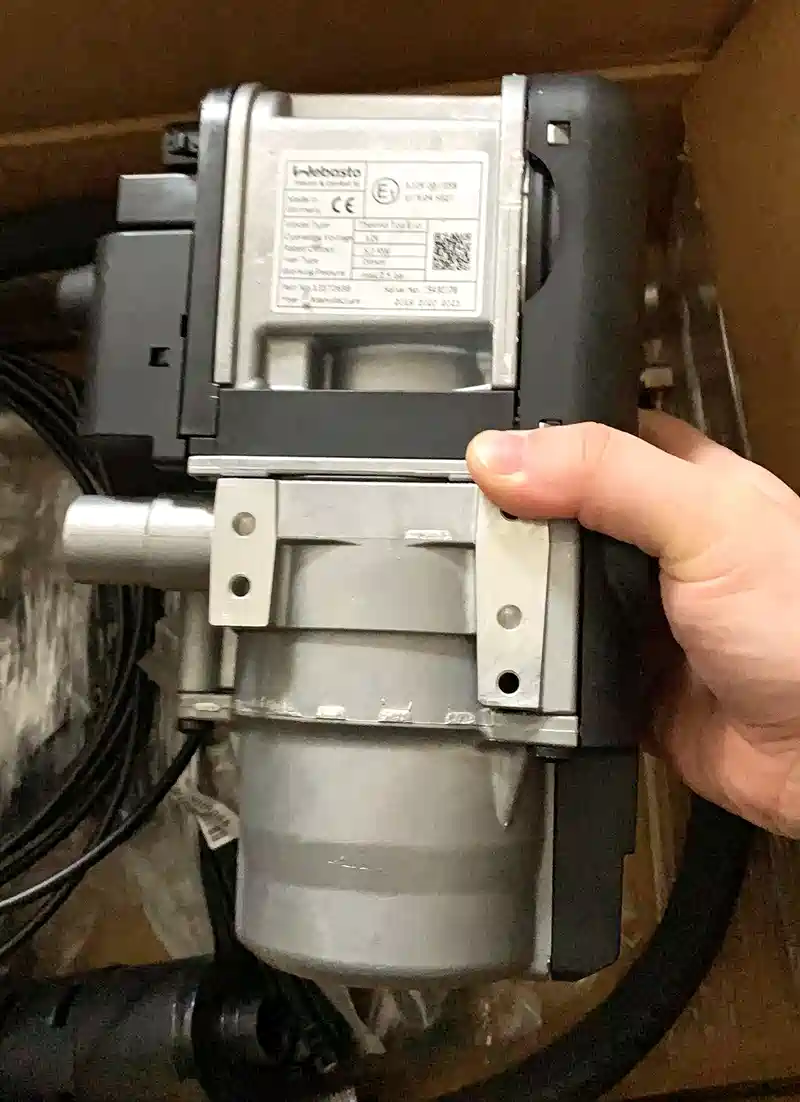

这事几个主要配件。都很小
师父正在连接主机
直接固定在后备箱底部

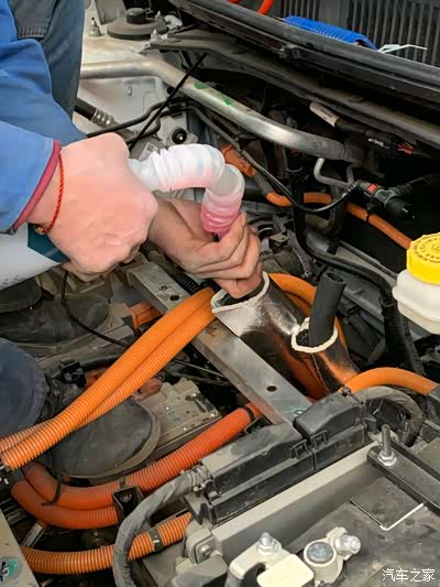

从电池上面拉出来两个水管。然后加上防冻液。
在和空调管道链接就行了。

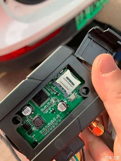

然后启动方式,我这款分为两种,
一种是车内按键启动。一种是手机遥控启动。
不管车内还是手机遥控,都是只能启动半小时,
就自动停止,需要在重新启动。

这个就是控制器了里面需要放一张卡这样就能用手机启动了。但是我不准备用这个功能。直接用这个预留的实体按键开关就行了。平时如果热车还是用小威随行控制最好。

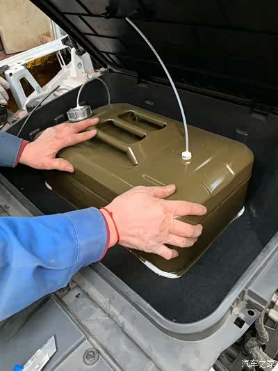

威马的前备箱,里面直接就有孔。把这个油管穿进来就行了。
这个就是20升的大油箱。邮箱的大小完全可以自己选择,如果觉得大可以买更小的。或者更大的。但是更大的可能就要放后备箱才行了。
这个是整体大小。最后旁边都挤上泡沫即可。很稳。

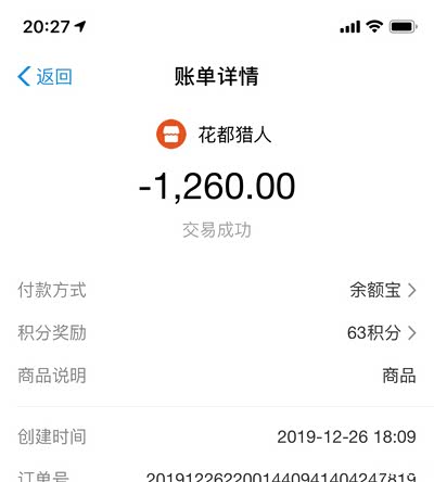

最后晒一张支付宝账单!!!
别说我没给车友工钱啊!!!
看清楚。材料费+人工费我都付了!!!
