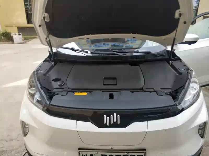

长期用威马,长期在威马座椅上还是有点难受,腰酸呀,回想燃油车的电动腰托,可以缓解一些,仔细研究了威马配置,带记忆的座椅是有腰托的,我们电动座椅开关空位也是有的。那么我不需要记忆(因为记忆线束和电动座椅线束不一样),只要腰托就成。
还是老规矩即思即行。马上着手找原厂腰托配件,由于成都有威马研究院以及众多威马测试都在成都进行,所以成都相对来说威马的疑难件好找一些,加上我爱折腾威马已经出名,所以配件很快就找到,但是有点小贵,无所谓了钱不钱没事,折腾为王,今天早上拿件,20分钟就恢复了腰托。
安装过程等会看图,很简单,完全无损安装,啥一切都是原装位。顺便找了两个记忆座椅按键按上,冒充记忆座椅,哈哈哈
至此,又恢复了一个原车功能。现在开车腰舒坦多了。顺带拿了一个USB,准备改装到其他车。哈哈哈
