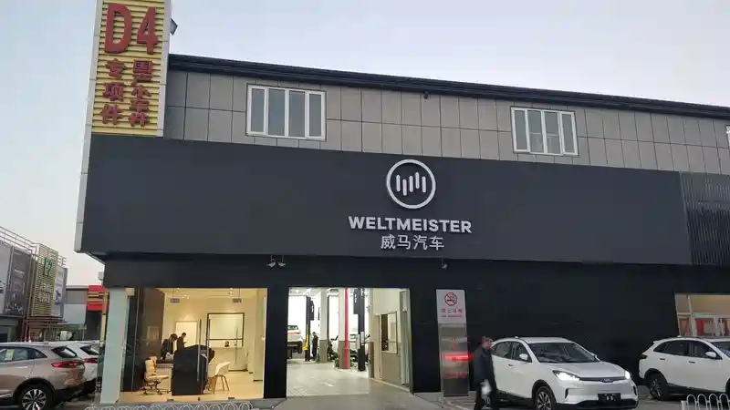

达世行的交付中心是在北京市朝阳区王四营乡五方天雅汽车园E区,而威马售后服务中心则是在其一个街区之隔的D4区。到达的时候,周围停满了待检测的威马EX5,各种颜色都有。

将我的小马开进服务中心后,售后的孔师傅负责进行检查,在经过多次对故障情况进行反复确认和复现后,孔师傅表示这个问题他需要和厂家进行沟通确认,这个可能是硬件的问题,也可能是软件的问题。如果是硬件问题可能需要拆开后门进行更换,如果是软件问题则需要刷下系统。在确认之前,建议我先耐心等候。
在检查期间,服务中心里,一直有车辆来来往往,根据现场售后师傅说,这是他们在对当天接到的车辆在进行PDI检测。
车辆从南侧门口进入,经过检测后,从北侧门口离开,停放在停车场或附近的停车位。
