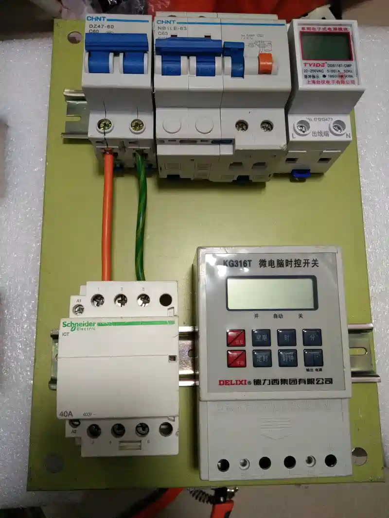

新能源车充电最好不要经常过充,不然对电池不好。还有些装了峰谷电的朋友如果每次充电都要在晚上10点左右跑去插电充电,如果是冬天和下雨下雪天就很没劲。本着减少麻烦和利用峰谷电的最佳充电时间以及希望电池不要过充等等等等更多原因,也想着刚回到家就把充电插头插上,到了设定好的时间自动充电,到第二天设定时间自动断电停止充电。经过我反复思考自己动手做了套充电桩理想伴侣。需要材料如下:
空开60A(最好40A以上)
2P漏保63A(最好40A以上)
智能电表60A(可以显示电压,电流和功率)
24小时定时器10A以上就行
220V接触器40A以上就行
还有就是配电箱(30X40的)和6平方电源线了,室外的请用不锈钢材料的。
上面是完工以后的照片,本人能力有限,请大家多多批评指正!
