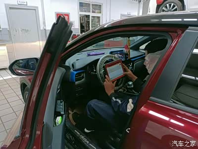

后来保养的师傅有时候加油门有时候松油门,问了一下才知道使用电脑正在做发动机检查,检查之后说没有什么问题,发动机转速高声音大,是因为现在天冷了

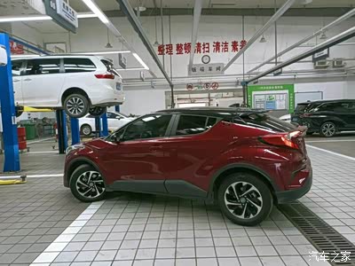

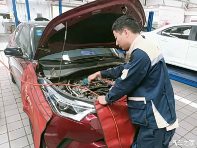

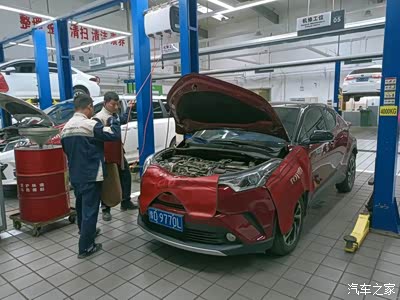

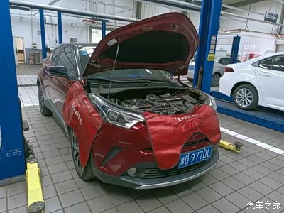

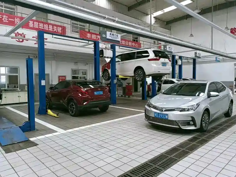

一个车间只有我这一个红色的车,我看其他车都是白色的,红色确实挺好看,只不过属于小众颜色。发动机盖后来打开准备保养

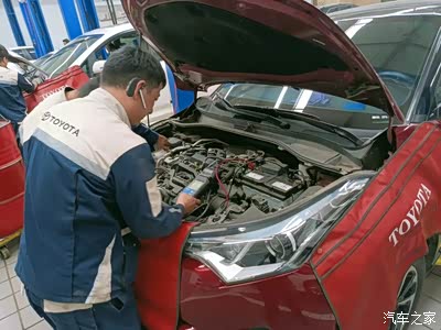

先把发动机舱吹了一下,要说也没有漏油的地方,所以上面只是一层灰尘,这个发动机上面也没有什么装饰罩什么的

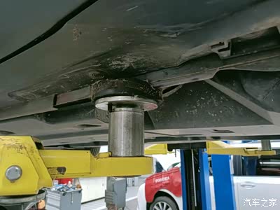

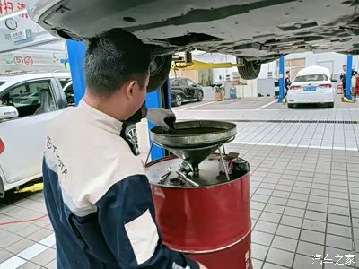

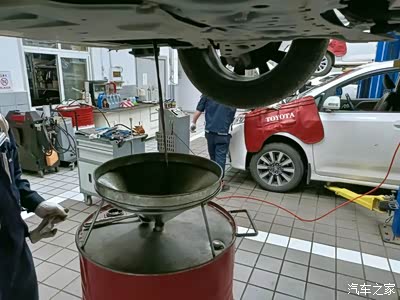

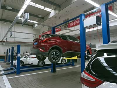

车完全升起来之后,第一步先把机油放了,虽然现在电车越来越多了,但是感觉烧油的车更安全一些吧,另外开车出去也不用考虑续航的问题,只是现在汽油价格太贵了

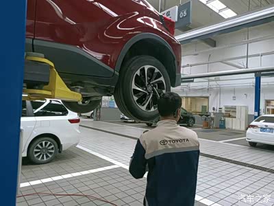

随车千斤顶在换备胎的时候,顶的位置就是举升机现在顶的位置,刚入手新车的小白可以看一下
我们第一次用随车千斤顶顶这个位置换备胎的时候,也感觉可能会把它顶变形,实际上师傅说这个地方是非常结实的

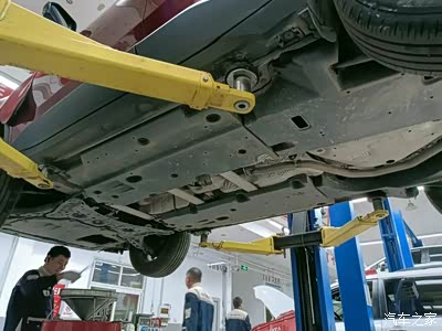

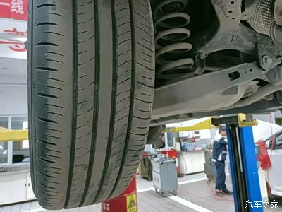

因为跑的里程不多,并且跑的路况好,所以轮胎表面看着还非常好

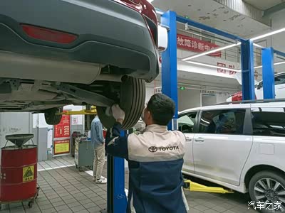

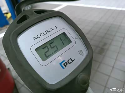

检查轮胎气压的时候确实低了不少,问了下师傅也没有漏气的地方,只是现在天冷了,因为热冷缩所以减少的
本来师傅给我充的是2.4,后来直接让师傅给我充到2.5

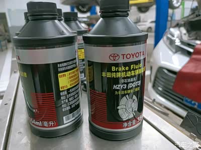

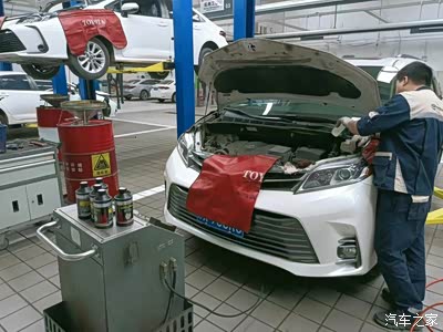

旁边有一台丰田商务正在换刹车油,我看他们换刹油用的是机器抽出来的
丰田原厂的刹车油包装瓶子很小,每瓶是354毫升的,型号是dot 3
轮胎都挨着转圈检查,没有发现扎钉跟割伤的问题,这样就放心了

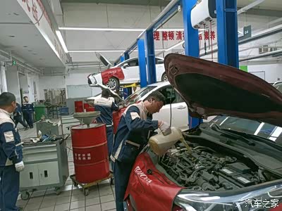

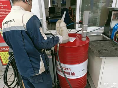

这次保养用的还是丰田大桶的机油,总共用了四升机油

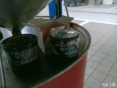

另外一个师傅过来把机油滤芯拆下来
换了一个新的机油滤芯,又换了一个油底壳的垫片
然后就开始往发动机肚子里面倒机油

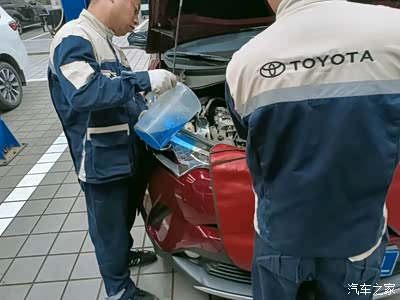

玻璃水是免费的,加的是不防冻的玻璃水,防冻的玻璃水是需要自费的

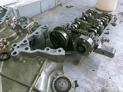

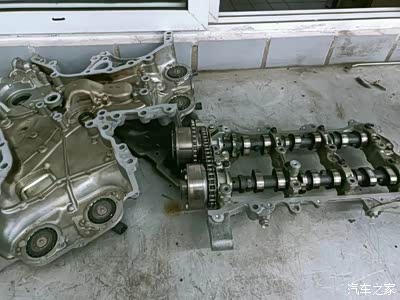

旁边一个大桌子上放了有拆开的发动机
问了一下给我保养车的师傅,才知道这个发动机是前段时间进水损坏的,现在才开始维修

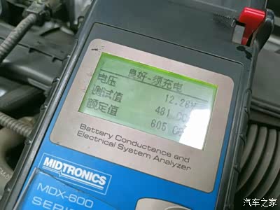

电瓶检查良好,但是上面提示需要充电
可能跟平常跑的里程比较少有关系,有时候原地没打着车,听音乐也是个不好的习惯也需要改
加完机油之后,把空气滤芯清理了一下,重新装上去,然后把车升起来,还要重新再检查一遍
总共用了不到40分钟时间,保养检查完车
