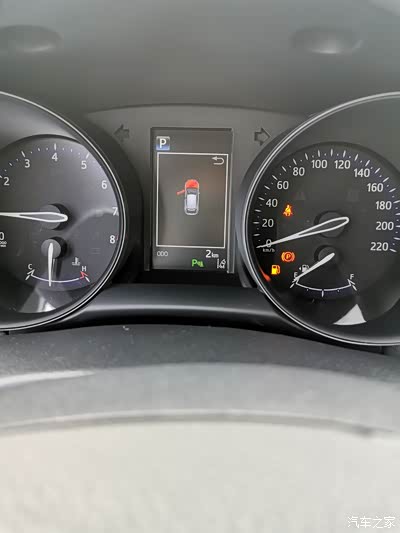

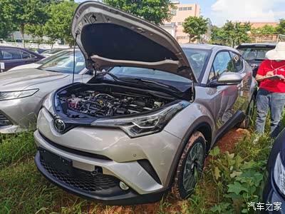

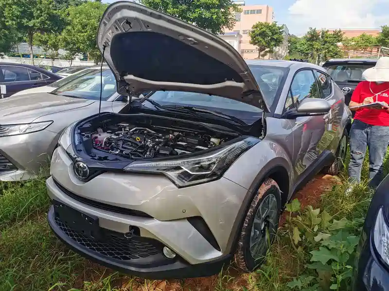

订车到提车历时20多天,因为选的颜色不算突出!
正常的提车公里数。

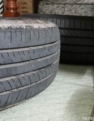

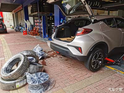

女司机最需要的系刹得住,更换浩悦4 225 55 17轮胎和雷凌双擎运动版轮毂(7.5j et40,原车的是6.5j et45),虽然新轮毂外观方面没有原配那么般配,但为了好用。
225轮胎再加上用7.5j轮毂压,触地面比原来215配6.5j要宽多了,抓地力强上不少。
上宽胎,增大轮距,既有颜值又强化性能。

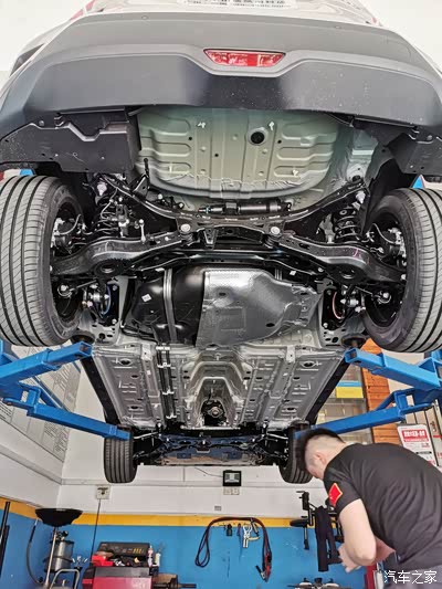

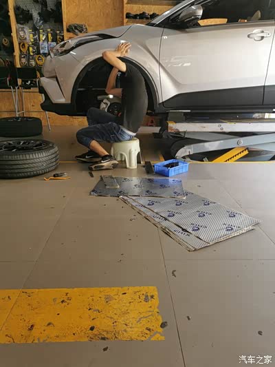

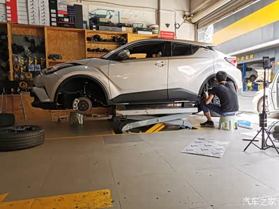

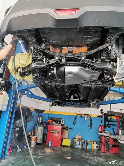

南方多雨,给光秃秃的底盘做装甲吧,既能防护又能隔音降噪。
8瓶(4树脂+4胶)有点不够,10瓶就妥妥滴!

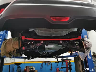

后下横拉杆能有效抑制车尾不安分的晃动。

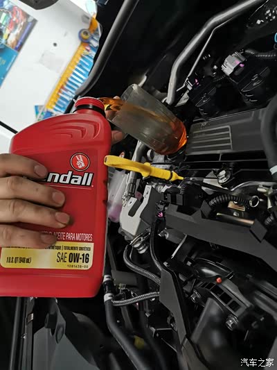

按照说明书用16的机油

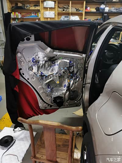

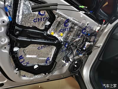

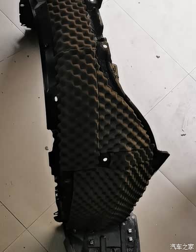

做四轮隔音、四门隔音就够了
隔音降噪是改装的最大诉求。

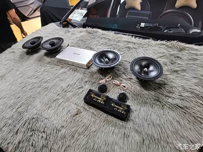

入门级的升级,因为是听个响的水平

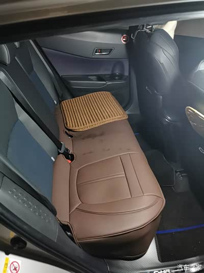

家有小魔怪,坐垫的原皮已遭殃,加个套舒心点。

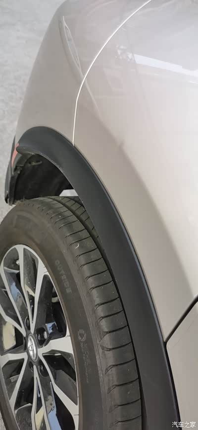

装了酷越版侧裙,转不出去,只好自己装上看看怎样,好像也不是太难看!主要靠它抵挡什么花基、石趸之类,战损后再换心仪的酷跑版侧裙。另外这款侧裙有点low低的效果。

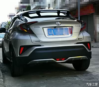

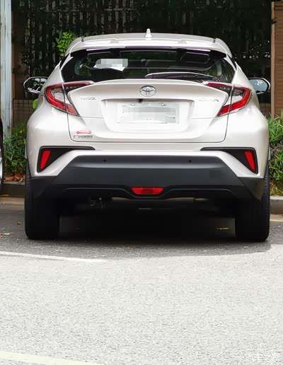

不锈钢后护板,女司机居家出行必备神器。

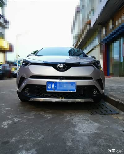

不锈钢前护板。我终于系有车牌的车了!
个人觉得加了后护板挺好看的。

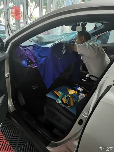

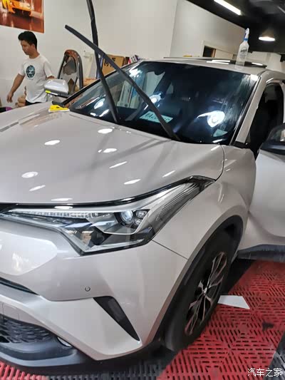

侧、后、天窗贴了4儿子送的膜。前挡自己出去贴,原本想贴跟自己传祺车一样的3M晶锐70,那款膜辨别真假十分简单。这家店是第三次来了,龙膜授权,当然主推龙膜了,3M要订货,最后贴了龙膜尊翼70。
介绍说这款龙膜是新出的双层纳米涂层,比3M晶锐70性能更好,毕竟晶锐70是老产品了。4S的贴膜师傅说他自己也是用晶锐70,隔热效果一般。

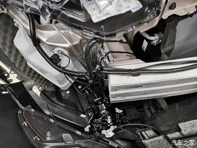

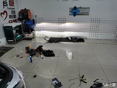

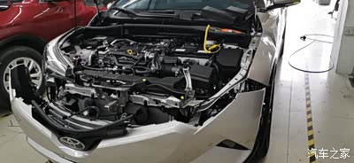

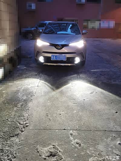

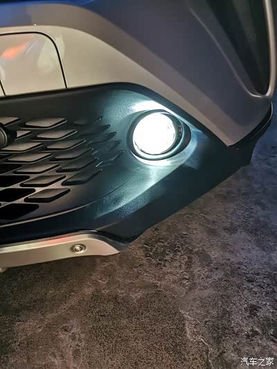

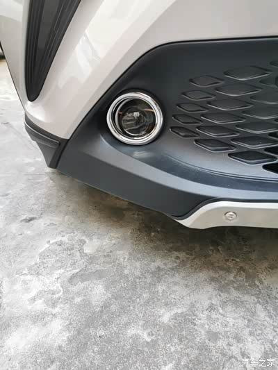

上雾灯双光透镜氙气灯。题外话:发现前杠左侧跟翼子板的缝隙较右边的大。
雾灯高清透镜的亮度比原厂LED的还亮。只有5500K和3000K选择,3000的铺路效果比5500的差不少,选了5500。

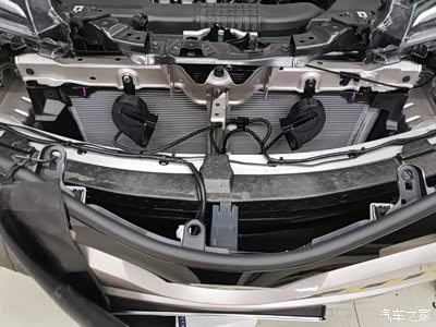

师傅拆好后,自己动手换上皇冠蜗牛喇叭。
下单了雾灯装饰罩遮丑,现在缝隙太大。
雾灯装饰罩已到位,连夜玻璃胶粘好。

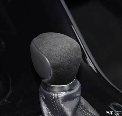

Alcantara挡头套,手感挺好,就是价钱不友好。

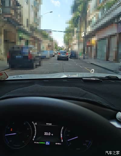

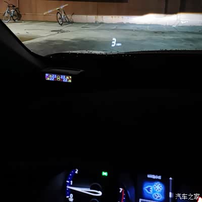

胎压监测+HUD车速显示

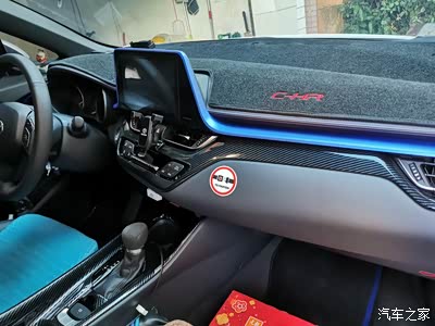

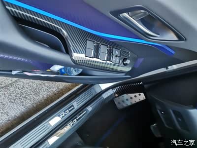

钢琴漆=灰尘指纹收集器,全部贴上碳纤款装饰罩,有效抑制灰尘指纹显现。
碳纤款饰条。很多人鄙视中控台遮光垫,要用过才知好,说多没用。

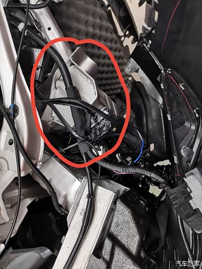

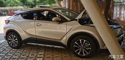

题外话:副驾驶侧防撞梁结构。
题外话:驾驶员侧加了个作弊神器,25%正面小重叠碰撞测试的高分来源于此!

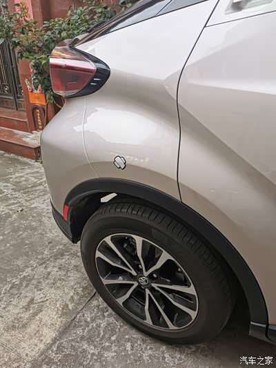

还没上牌就被磕了一个坑,导致心情很是郁闷了几天。
坑坑坑,谁那么阴暗?!
小事情就别喷漆了,原厂漆很珍贵!我那传祺车快3年了,已贴4张同款贴纸,一块翼子板被某杀千刀故意用钥匙从头划到尾,也没有去喷漆,贴了个膜解决。

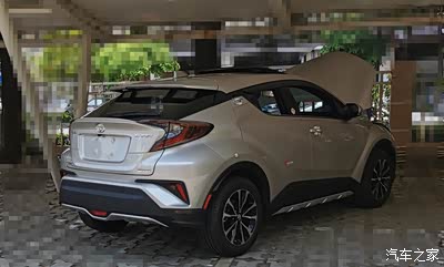

女司机出发,一路平安!!
