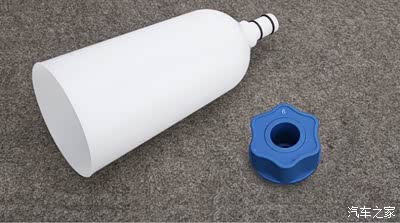

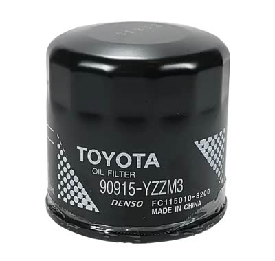

1.首先准备好简单的工具和耗材,分别是扭力扳手,机滤专用套筒(65mm14边),13mm套筒,十字螺丝刀,机滤,放油螺丝垫片,机油4L(可以准备4+1,有备无患),废油桶,橡胶手套,机油漏斗,wd40喷罐,无纺布或毛巾。

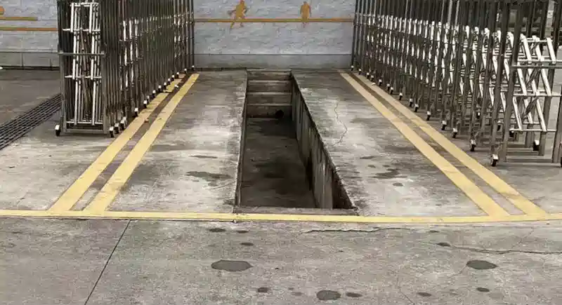

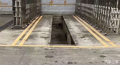

2.接着找一比较平的沟
最好倒进去,不要嫌丢人多下来瞧瞧位置,跌沟里才丢人

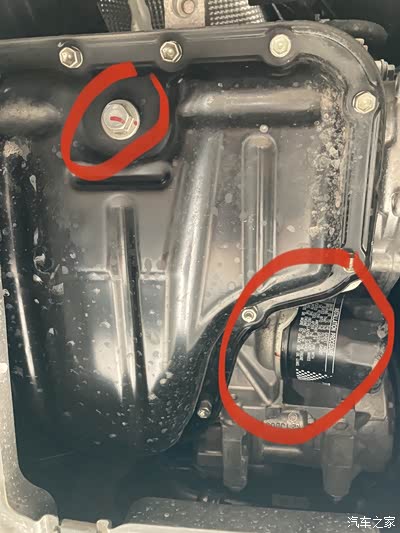

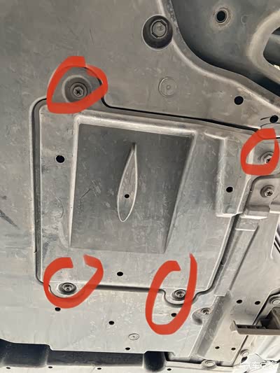

3.来到车下方用十字螺丝刀打开右侧护板

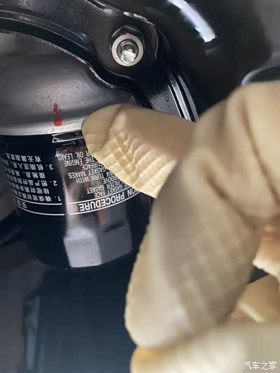

分别就是放油螺丝和机油滤

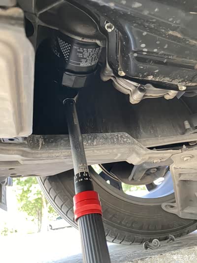

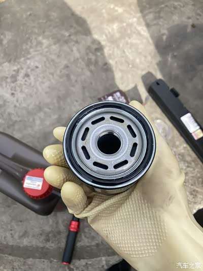

4.戴好手套放好桶,用机滤专用套筒+力矩扳手拧松机油滤罐,用手拧下罐口朝上,只会有少量机油滴落
65mm14边

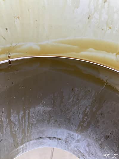

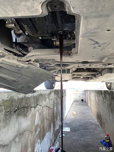

5.套筒拧松放油螺丝,用手慢慢拧下螺丝同时会开始漏油,车开久了可能还会烫手
自己换想放多久放多久,直至机油呈滴状就可以了
废油不要乱倒,需要定点报废或者丢给修车店

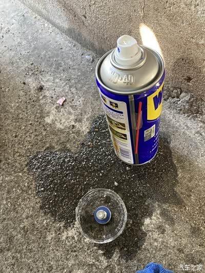

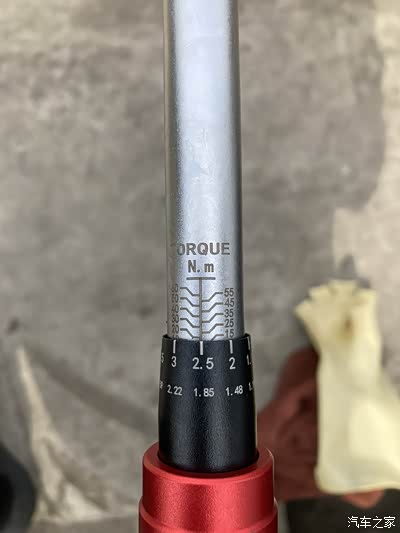

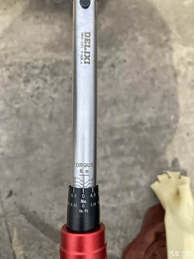

6.wd40清洗放油口,清洗放油螺丝后擦干放上垫片拧回放油口,此时用力矩扳手+套筒紧固,力矩要求40N·m
7.wd40清洗车身机滤罐接口处,将新机滤密封圈处抹上新机油后装回,力矩扳手+专用套筒紧固,力矩要求17.5N·m

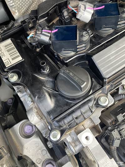

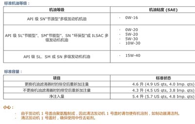

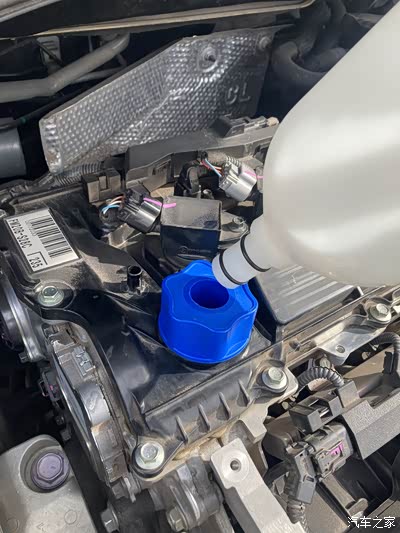

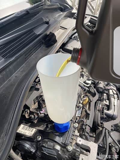

8.打开引擎盖,拧开机油灌注口装好机油漏斗,上4L机油(25年又换了次足够了)

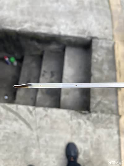

9.拧紧机油盖点火发动车子,发动机暖机后关闭,等待5分钟以上待机油流回油底壳,拔出机油尺擦干净再插回,再拔出观察油位,位于两点之间为合适
低于1就加,高于3就暖机后取机滤罐放油(往复)
