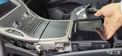

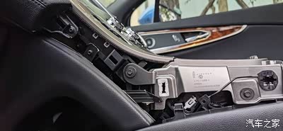

先撬开中置喇叭罩,松开紧固中控台的两个螺丝。

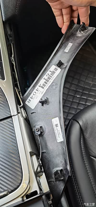

先从茶杯座那里向上掰开盖板,放在一边。然后掰开中控台两侧的护板,侧板上面有颗螺丝可拆可不拆,由于连接的胶绳太细,我还是拆下来了,免得拉断。
拆掉之后,侧面有5个螺丝,都需要拧下来,注意在两个内六梅花螺丝位置之间有个隐藏在里面的。
中间的隐藏螺丝,别忘了。

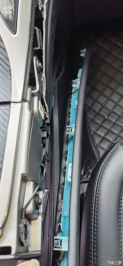

掰开护板下放的侧板,只需要从手套箱这边开始掰开部分就行了,不用全部拆下来。
侧板掰开之后,下面还有一个螺丝需要去下来。

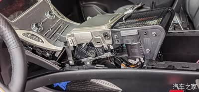

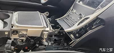

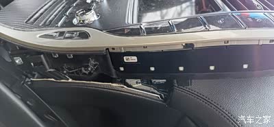

从茶杯座后方入手,轻轻向上抬整个茶杯座和无线充电座整体。当然还是需要用点巧劲,卡扣还是很紧的。茶杯座上的螺丝不需要拆。
整体掏出来之后,放在中控位置上就行了,不需要拆下面电线接头移开。拆它主要是松开里面的螺丝。

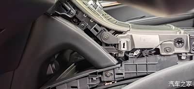

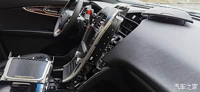

中控台下面还有两颗和中置喇叭一样的螺丝,取下螺丝。
所有螺丝取完之后,就可以轻轻把中控取出来了,但是由于内部连线不长,并不能拿出很远。所以,取的时候轻轻摇出来,不要用力过猛。

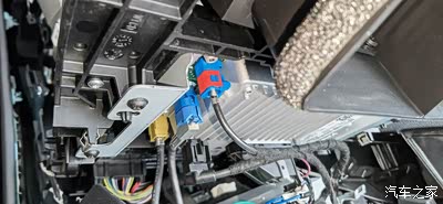

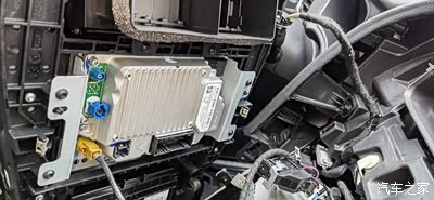

模块后面有五根连线,取下来,接口不一样,位置错了接头接不上的。
拆最大的数据线时注意,上面有锁止结构,别硬搬硬敲把锁止搞坏了。模块上面有4个螺丝,拆下来,将新模块换上去。原路把接头接好,中控复位,螺丝还原就可以享受带地图的新模块了。

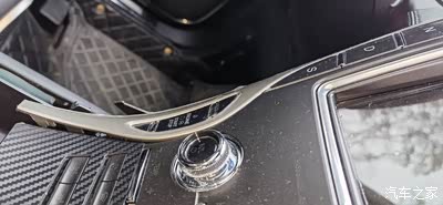

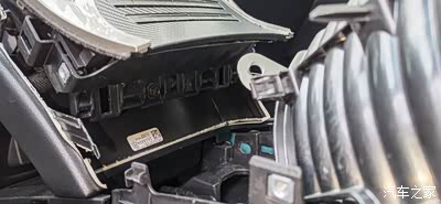

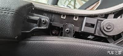

需要注意的是往会装时,中控两侧最下角外面的护壳很容易脱落出来。
因为后面有暗扣,所以不要使劲往下面按,用蛮力会把扣具损坏,就无法扣紧密了。
需要把整个护壳后面的卡扣一个个松开,取掉整个护壳,然后从下往上将护壳重新上一边。切记。

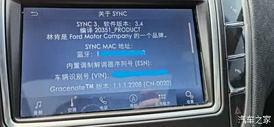

开机查看MAC地址、蓝牙地址、VIN号、ESN号等等是否与原车一致。如果都没有问题就可以正式使用了。
