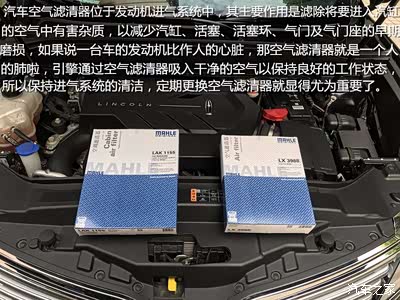

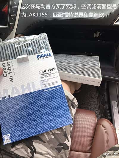

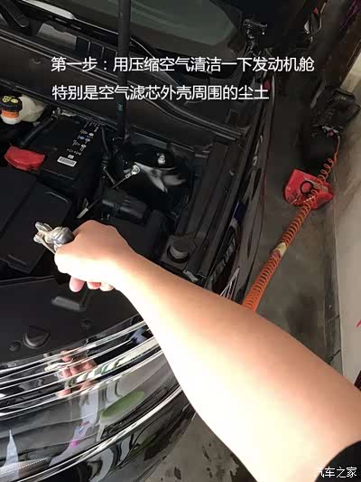

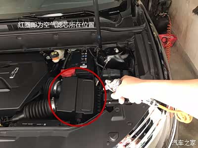

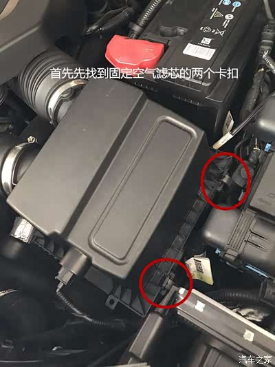

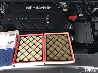

相信不少车友的保养都在4S店进行,4S店虽然看起来比较专业、让人放心,但是配件价格贵,工时费也贵,每次保养都是一笔不小的开销。其实有些保养项目自己动手完全没什么难度,也不会影响车辆保养记录以及保修,其中以空气、空调滤芯最为典型。在林肯4S店中,MKX2.7T空调和空气滤芯配件价格均为为¥172,工时费均为¥199。那么合计就是每次更换空调滤芯的总花费将近800元~而自己动手的话,目前市场上可选的滤芯品牌有很多,我主要是在曼牌、马勒、博世三个品牌中选择。这次更换的空滤品牌为马勒的LX3988和LAK1155,市场价格为150-180元。个人建议双滤每10000公里一吹,每20000公里一换。
所需工具方面,只需要准备好新的滤芯和工具(十字螺丝刀)即可。

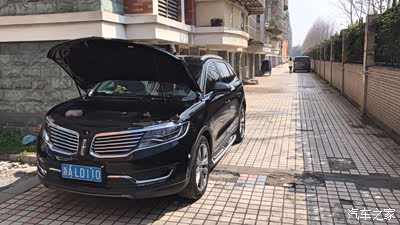

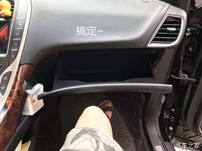

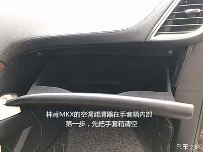

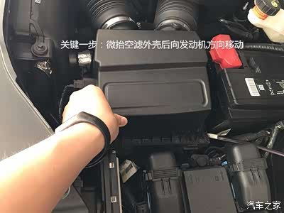

第一步先洗刷刷,把车弄干净了再动手
爬进副驾驶,开始各种清理

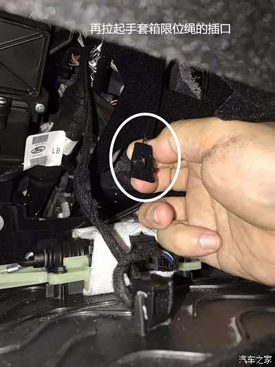

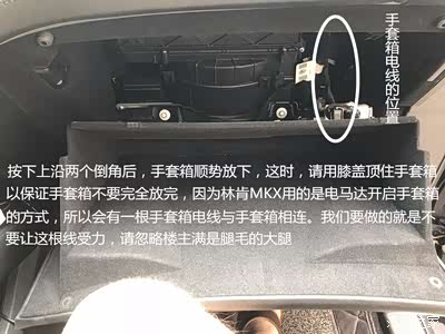

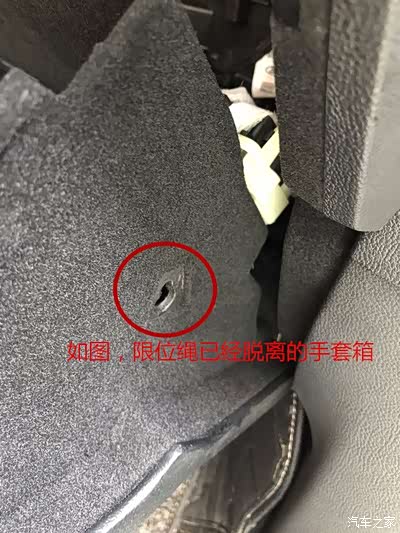

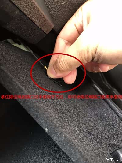

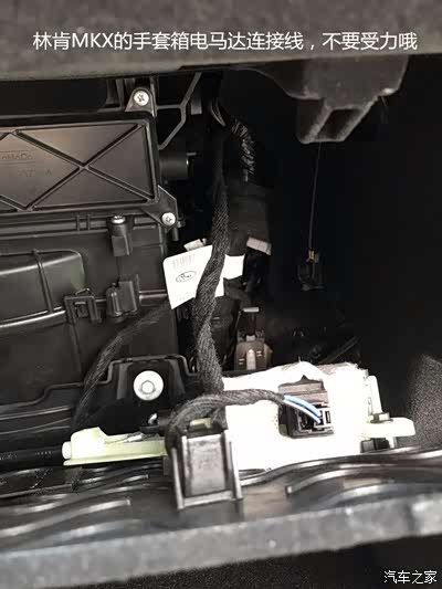

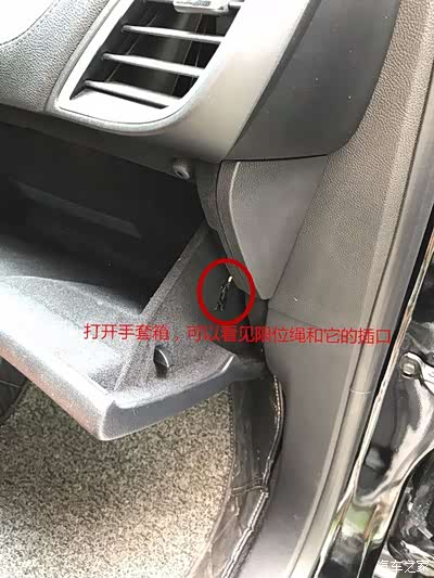

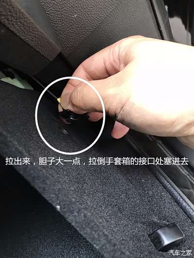

首先我们要做的就是先松开手套箱侧面的限位绳
那住插口,往绳子反方向推,即可推出插口
限位绳脱开手套箱

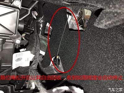

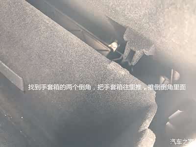

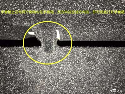

然后松开手套箱上沿的两个倒角固定
自动收缩进去的手套箱限位绳
最后一句是重点,腿毛请忽略![]()

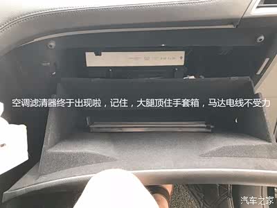

要用膝盖顶住手套箱,让马达电线留有一点余量,做到不紧绷不受力![]()

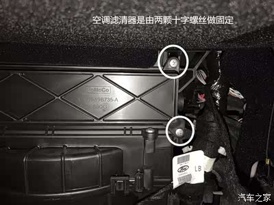

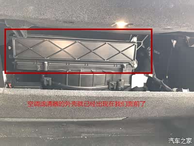

出现啦,本次任务的重点

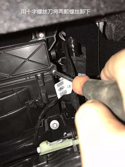

螺丝的位置
小心的卸下,不要掉进去哦

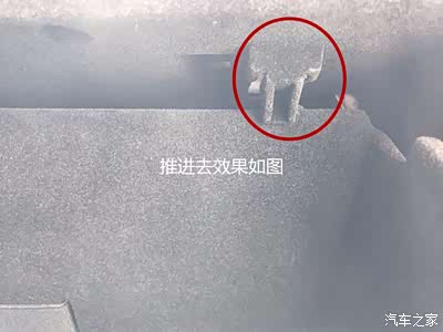

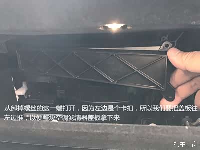

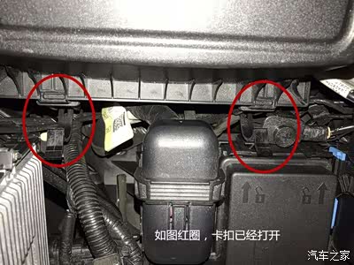

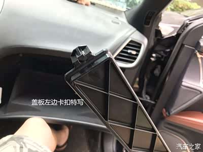

左边是卡扣,从右边往左边推,自然分离
左边的卡扣
重要事情我要说N遍

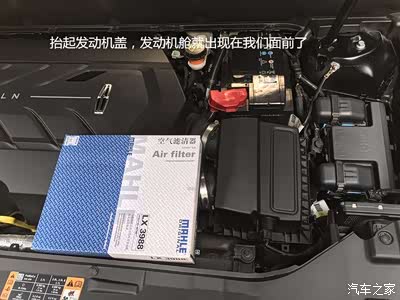

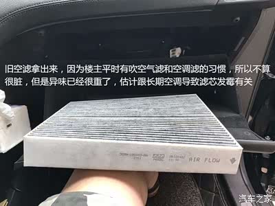

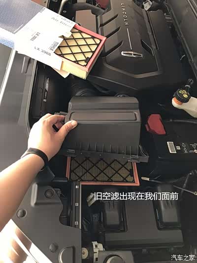

看一下原厂怎么放得,我们一会就照葫芦画瓢就好
友情提示,发霉有异味了就一定要换掉,不然自己就成了空调滤芯
跟福特锐界同平台,都是通用件,好吧,我老婆说花了那么多钱就买了个福特也是没毛病
换换换,这么便宜,必须换

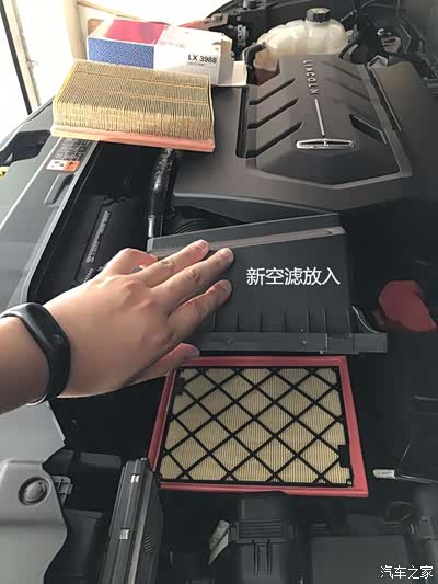

有钱任性![]()

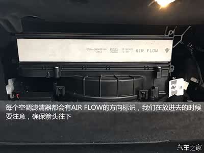

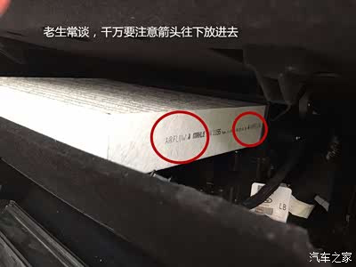

看清楚哦,箭头往下放进去
按上图要求来
检查很重要
忽视我的小脏手

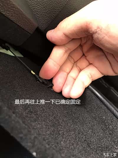

胆子大一点,拉出来就对了
推一下确保固定
这张跟下一张一起看,你绝对看懂了
你肯定懂了

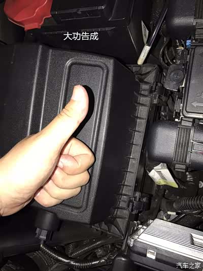

本次保养完毕,谢谢观赏
其实我们自己动手更换空调滤芯的目的很简单:自己动手的乐趣、节省保养花费、把车的状态尽可能维持在最佳状态的同时还保证自己呼吸的健康。更换空调滤芯的操作难度并不大,自己动手轻松完成。
