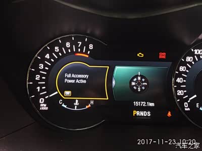

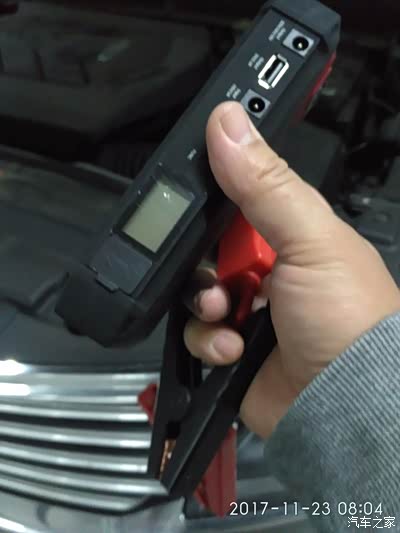

早两天的某一早上,按电门.咔塔咔塔?????不能启动,根据经验电池亏电严重,恰逢南宁遇上低温造成电瓶电量损失。赶时间,自己动手搭电发动。
这两年经济环境不好,生意不好做,口袋钱紧张![]()
连续几次发动,造成电瓶完全没电,搭电进电瓶,连仪表盘都变英文显示了
,当时真的担心有什么影响。
正好要送货去距离南宁160公里的海边城市——防城港。顺便跑跑长途为电瓶充充电。当时心情忐忑不知4S是否能索赔电瓶。![]()

心想跑了一百多公里高速,怎么也充进电了,通电........中控显示这个![]()
还是不能发动,只有咔嗒咔嗒的马达声,电池还是充不进电。也不知道是充电马达、还是电瓶的故障......![]()
忙完工作,搭电.........显示屏.......

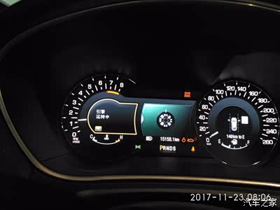

导航也变成英文的了

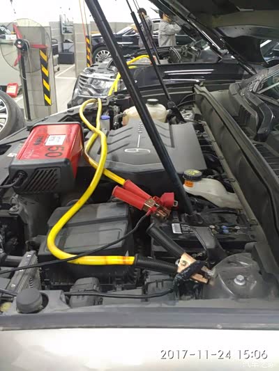

索赔一个电瓶真不容易,因为电瓶完全没电,需要另外一辆车子并联一起智能充电,同时提取数据上传给林肯中国公司,申请索赔。这个数据采集需要3小时,虽然4S提供车辆代步服务,可惜代步车只有一辆吗,形同虚设
,4S又地处偏远,只有耐心等待......![]()
熬到下午3点多,终于获得索赔,直接更换新电瓶,带有福特认证标志的电瓶,原配车子上是没有的。希望这个电瓶耐用点吧,要知道我上两辆车都是3年才换电瓶的。
