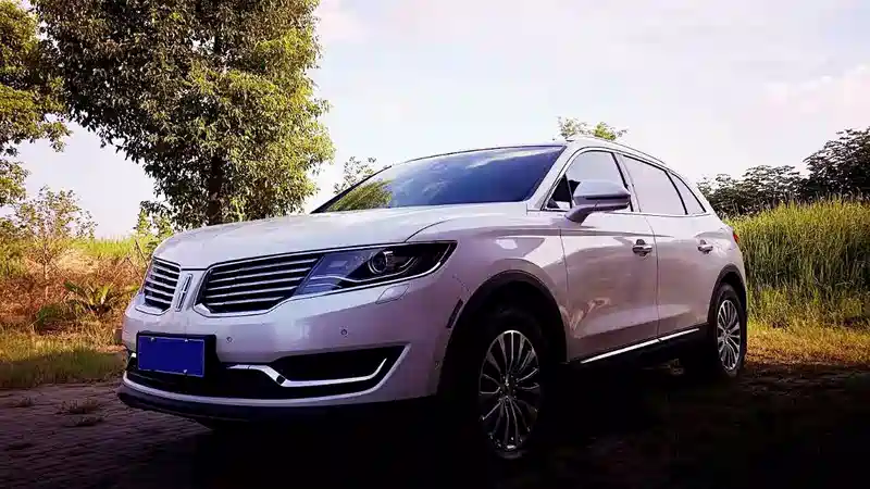

本人开始准备买雷克萨斯RX 2016款 200t 四驱典雅版,跑到江夏汽车园,销售人员态度非常傲慢,提车还要加价2万;隔壁就是林肯4s店,进去销售人员态度非常友好,非常有耐心,还有点心吃!!看到MKX我一下子就喜欢了;去了三次就下单买了2017款 2.0T 四驱尊雅版。
来一个特写,很酷哦!!
