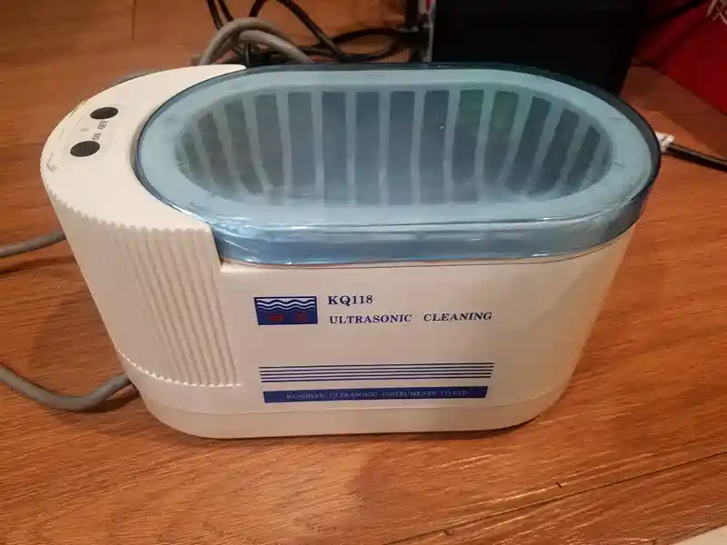

闲鱼淘了个,昆山超声舒美牌70W,家用够了

洁厕灵+酒精+洗涤灵,洗了有1个小时,比较干净了,期间接电洗,这样针阀内部也能洗干净
