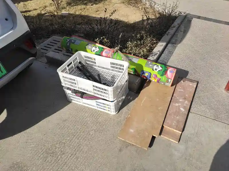

这是最基本的床车硬件。模板之前就用过,已经裁好了尺寸。三块小板子,铺好就是一个单人床,收起来也不占地方。两个塑料筐用来当做垫脚和储物
这是充电线、热水壶、水桶,玻璃水,气泵。还有一些装备没展示出来
先把这个小板子稍微裁一下,横着放有点大,去掉10cm
把塑料箱和板子放到车里,后排放倒。红色板子裁好之后正好可以放进去,同时横在两个箱子上,起主要承重作用。

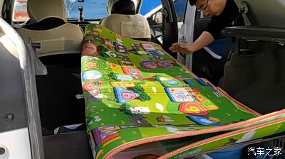

三块板子这样一放,一张单人床就基本成型了
这是前面的情况,稍微有点坡度,底下的坐垫也可以立起来在放到靠背。立起来的话就基本没有这个角度了,也是一种方案。现在这种情况睡起来也没问题。暑假去日照的时候就是这样用的。本来计划去掉后排的坐垫,但是考虑到疫情的原因,查车的情况肯定比较多,万一遇到较真的交警就会比较麻烦,所以就没有改动
前排需要拉倒最前,靠背也要扳倒最前
铺上防潮垫,因为只是单人床,所以对折了一下
铺好之后,上面再铺一层褥子和床单就可以了。三分钟展开,三分钟收起,快速简单,不占地方

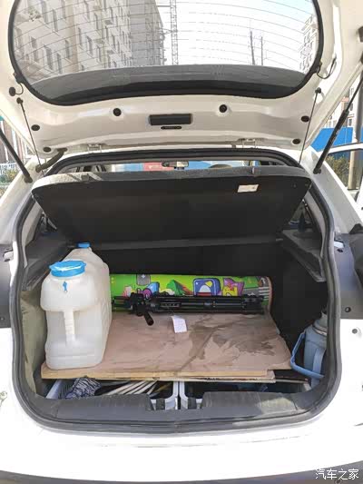

试了一下,刚刚好。
这是全部收起来的情况,后备箱里全部可以放得下
上面这个是小帐篷,洗澡或者方便的时候可以使用
也可以放到侧面的空隙里,刚刚好放下
右侧这个放热水壶正好,不用担心壶会歪倒了
最上面还可再放一个冷水桶。这个桶一般我都是放在副驾驶位置的,方便使用。还有足够的空间可以放行李和被褥
