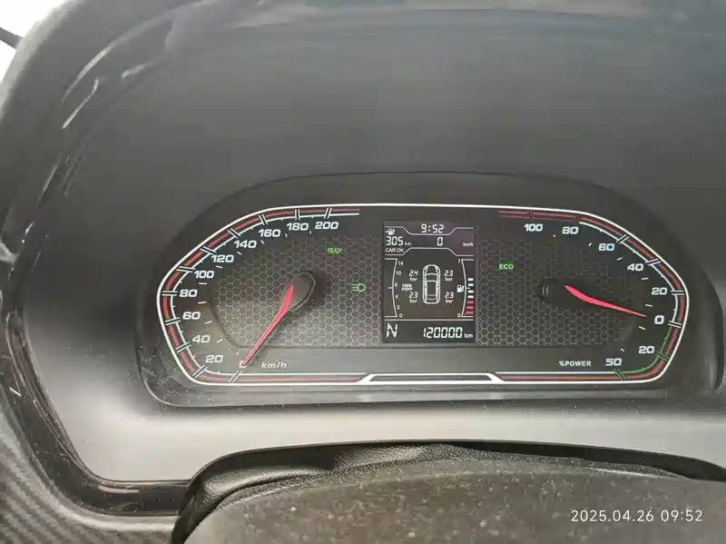

3xe480,6年半,12万公里,总体满意

最近看网上其他车这事故那事故的,越发感觉这车挺稳的,没给我找什么事,造的不错,可能因为本来3xe的底盘就不错?就觉得奇瑞还是挺良心的,但是这车当时被关注的太少了。所以想总结一下这6年半
1.电池,有一次保养说是电池换个组件还是什么,记不清了,就从充满电415km变成了405还是多少来着,后来忘了什么时候又变回了410km。还有剩余报警里程变了,之前好像80km还是多少,现在130km就开始报警,烦得不行。也没关注过电压什么的,去保养都是直接交给4S店,玩手机等着,具体干了啥还真没关心,就常规操作,就觉得反正不贵,交钱走人。
2.续航,先说充电方式,基本都是慢充,极少数快充,如果说比例的话,95%慢充,5%快充。续航感觉上跟新买的时候没什么差别,60%高速+40%城市,夏天不开空调340左右,开空调300左右,冬天开空调也就230左右,都是估算,也没开到没电过,低于100心里就担心了。
3.出现过的问题。有2次,开着开着方向盘拧不动了,第一次等了一会又好了,因为有急事就没去4S店,过了好像2,3个月第二次,拖车来了又好了,觉得不行这次拖车拉到4S店,发现是主驾驶左边脚底下有线束,被踢到了,4S说是通病,把线束固定,没再出现过这个问题,也是后来注意,左腿别伸那么长。多功能方向盘不管用了,也不影响开车,凑合着开了一年之后才换了个什么模块,100多块钱还是200多块钱好像。
4.操控方面。我以前开的宝来,后来换到这个真不适应,方向盘对司机要求提高了,相对宝来来说需要极其细微的调整方向盘,现在反正也适应了。至于猛打方向盘,还是干过这种事的,觉得还是挺稳的。
总结。也没开过什么好车、豪车,就这车总体来说还是满意的,目前也没想过卖掉或者换了,继续开着吧,目标是开到固态电池出来
