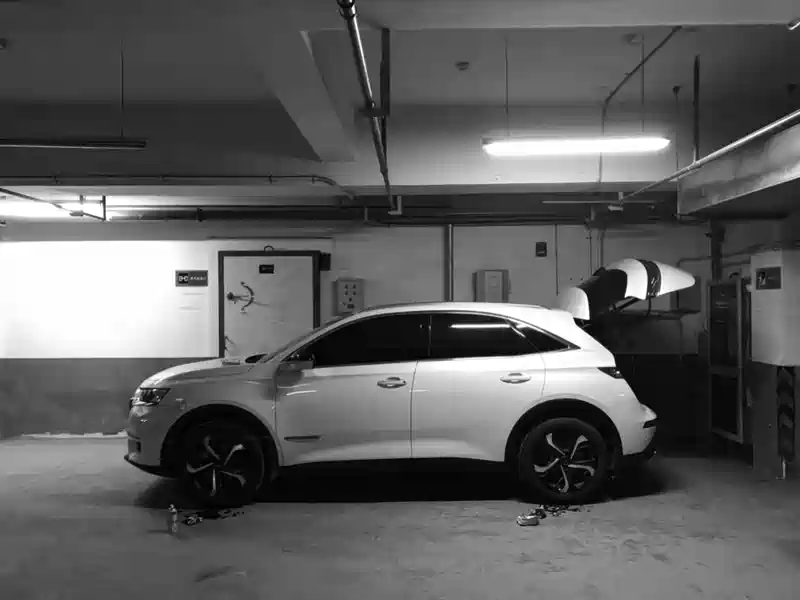

自己车镇楼,好久没拍了,一岁了![]()
