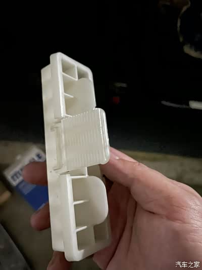

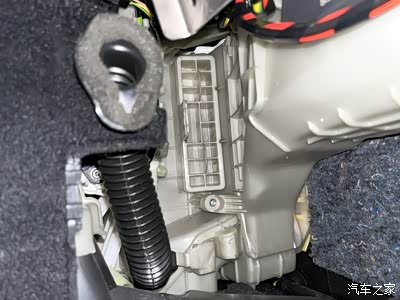

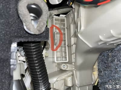

(2)拆空调滤芯堵盖,此处操作空间很小,建议用尖嘴钳子,夹住堵盖中间的小舌,往外一拉就出来了。
用尖嘴钳夹住往外拉即可

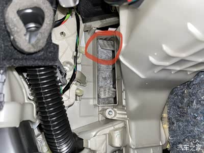

(3)拿掉堵盖,露出里面的2个滤芯
揪住往外拉即可

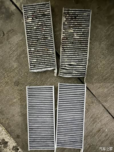

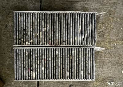

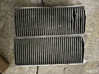

(4)2年半的滤芯,没清理过,加上南方潮湿的空气,简直不忍直视
进风口,都是黑灰
出风口,都是霉菌![]()
新老对比

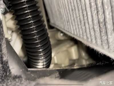

(5)装上新的滤芯,此处的难点是操作空间小。
