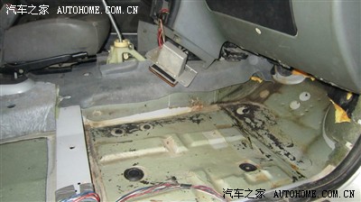

     1 空调异味,用自来水冲洗了空调蒸发器,结果弄的车内全是水,旧地胶已烂水浸到隔音棉里面了,
逼不得已拆座椅,换了地胶,又加装了隔音,有铝薄柏油的那种(铝薄柏油片2个平方90元,地胶90元)
底盘隔 音效果明显,发动机噪音好像大了点。拆下安全带时发现一个现象,就是安全带
不管哪个角度只要倾斜20度以上就会锁死。以前总认为安全带在翻车的时候会没用。
