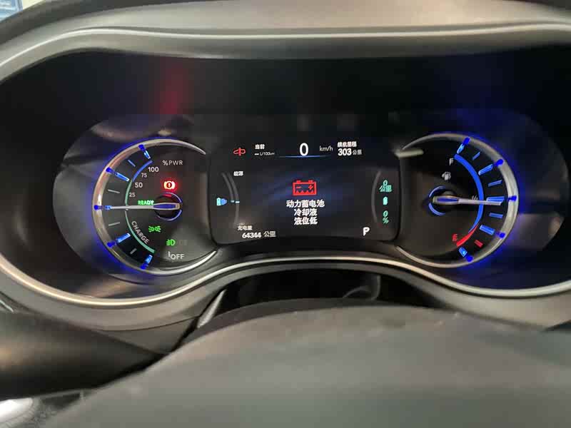

新入手的二手龙,果然是冷门车冷的很啊,共享几个处理结果,花钱不多,经验宝贵,BMS模块更换,故障码00-00,不贵,但是必须刷机匹配。最最关键的是满6年了检车环保,检测站搞了好久发动机都不听话,结果方法很简单,扣开发动机盖就可以了😌顺便喜提故障码自己去消码。充电枪貌似不是很适配,别的车的枪我试过几把都没能成功充电。目前只能用原车的1.76千瓦的,慢是真慢,也够用。放条8+12的线在车上备用,一般的修理厂都没有。没点经验的我都不介意买它,怕你修理费变天价
