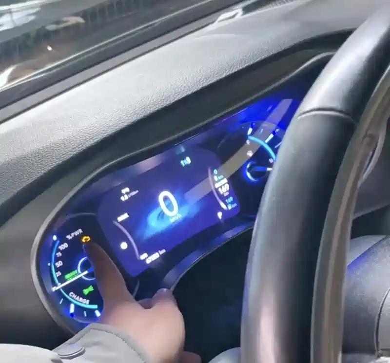

天冷了,突然发动机灯就亮了。在无其他提示。
刚好去4s做召回,加保养。读码显示如图
4s技师根据混动牧马人经验,说肯定是PTC暖风加热器坏了。只能更换。费用不低,过万。因为没修过大捷龙,具体费用查了才知道。
