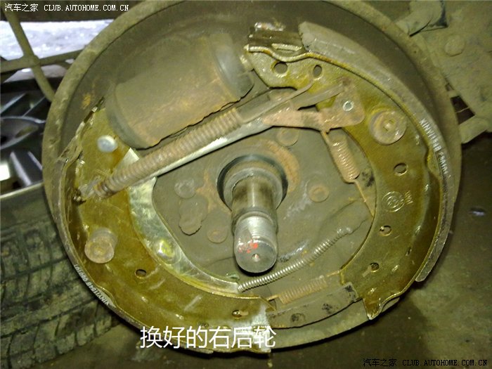

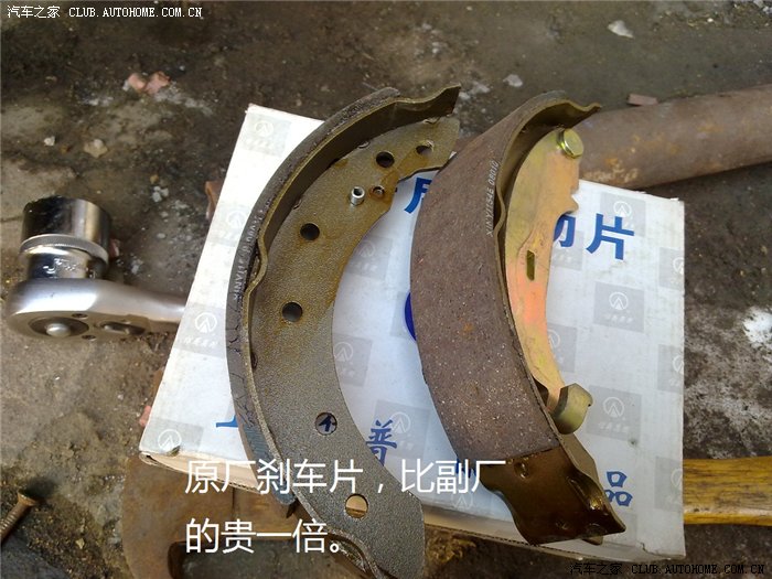

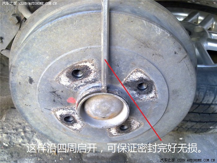

第一收拾:换后刹车片,节前因前刹车片报警,所以先换了前刹车片。因为前刹车片已经是第二次换了,后刹车片也该换了,已经服役十五万公里了,所以同时也买了后刹车片,可懒啊,后面换起来麻烦,就拖到了现在,没办法,换吧,过程看图:

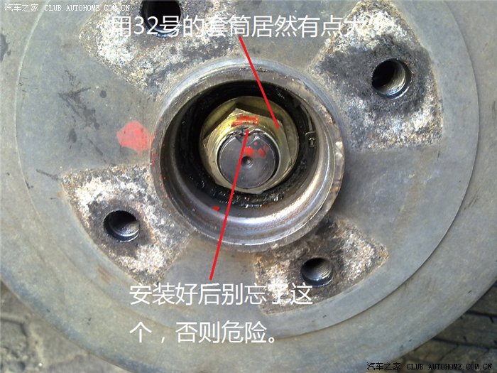

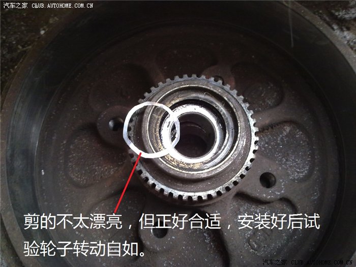

换好右后轮装上鼓拧紧螺母后发现问题,原本转动顺畅的轮鼓变得阻力很大,转动很吃力!这显然是车原来一直有的问题,而一直没有被我发现,再折开反复观察没能发现问题所在,唯一能怀疑的就只剩轴承了,可想不通怎么会有这样的问题。当即想起我们伟大的班长,立即联系咨询,结果班长毫不犹豫的说就是轴承问题,更重要的是教了我一个不用更换的绝妙解决办法!在此再一次感谢班长!今天上午按班长的办法完美的解决了这个一直存在的巨大隐患,车子感觉明显提速快了轻了。关键是更安全了。建议车友注意查检自己车轮的转动情况,否则危险啊现以图片方式公开班长的秘籍,请班长原谅

完成后试车,刹车效果良好,手刹二档停车,说明后刹车间隙合适。如果感觉后刹车间隙大,可倒车,速度快一点,然后先拉手刹并立即把刹车踩到底并停一会儿再松开刹车踏板,这样反复几次就可以调整好了。

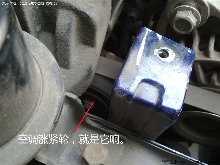

第二收拾:春节放假车放了两天没用,早上起来一发动,听见机仓右前方一阵哗哗巨响,当即明白了,空调涨紧轮,没办法拆吧,过节没地方买件,先凑合上吧,结果满意一点噪声都没了,那咱就先用着:
晕,得先拆发电机,否则下不去手啊!没办法,拆吧,正好顺便检查一下:
