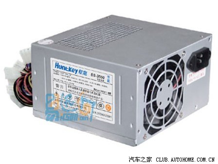

旧的AT或者ATX电源,其12V输出电流一般还是不小

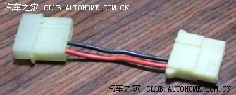

老式的CPU风扇供电线,少了一根黄色和黑色

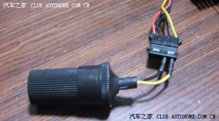

装到这里来了,点烟器插座

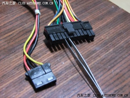

AT电源要输出12V电流简单,ATX要输出可以短接绿线和黑线,偷偷懒了,就一把镊子
这样就成了,车停在有220V交流电的地方,气泵、电动洗车等较大电流的设备可以不用发动车就能使用了。
我的ATX电源12V最大电流15A,这电源的电线细了点,7、8A以内还是能对付一下。更大电流得换粗的电线,工程量大了点,喜欢动手的还是拆了电源换更粗的电线吧。
