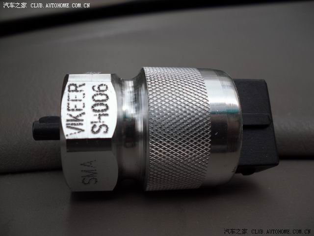

这是车速传感器30元。

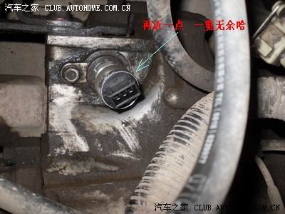

先看看车速传感器在哪位置哈,先来一张远图
再来一张稍近点的
再来一张近图,(哦这地方被抖松动了,漏了不少的油哈),是拔掉了插头的哈
反时针扭动传感器,就可以取下它了哦,再把新的换上去,就这么轻松,现在一切正常了。

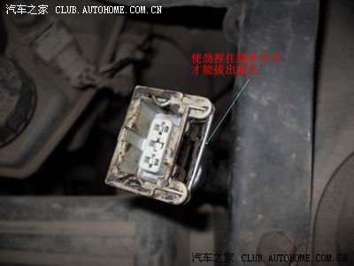

再看看它的插头哈,刚开始不知道,费好大的劲都没拔出,郁闷之极。仔细观察,终于明白,原来有一根钢丝卡子,使劲捏住钢丝卡,轻松取出,真是不动不知道啊。(你要是准备换车,在卖时又想要一个低里程数,你现在就拔掉它,你的里程表就原地不动了哈,嘻嘻,新车车卖出之前好像都拔掉了的)
