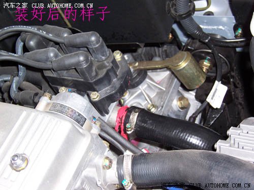

前几天发现漏了防冻液,不过水温一直不高,所以也没在意。今天上午到维修站维修。 本地的4S实在是太不咋的了。没有见提升机,只见两个深深的大地槽。把车开到地沟上。维修开始了。 不象有位同学的车,维修要拆风扇,其实维修不用拆什么东西。 1)把底盘护板拆下,从下看的样子见下图。 2)将防冻液从散热片下方放出来; 3)将管子取下,两头都缠上黑胶布,然后涂上防漏胶, 4)将管子套上,拧紧猴箍; 5)将防冻液加进散热片, 6)打开散热片通往车内暖风内的一个小盖,进行放气; 7)然后打着机器,进行测试,小师傅猛加油,一直到电子扇旋转,大约10多分钟,我一看,烧了我半格油,真心疼。。。。。 8)盖上底板,加满防冻液走人,, 加了半桶防冻液,收了我15米,说是厂家不给防冻液,加液要收费,想想不多,就给了他。 感受:小地方的维修部规模小,条件有限,师傅的水平不怎么样,干活比较毛草,拆小盖子时把里面的胶垫给弄丢了,盖上不严,一直滴水,最后找了块车内胎,自己剪了个放进去,不知效果如何?抹胶时抹得多了,到处沾得都是;加液时也不管3721只管倒,车内到处都是,,,
