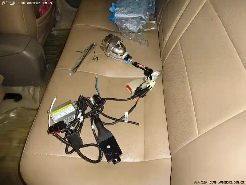

购置的透镜加变光线组

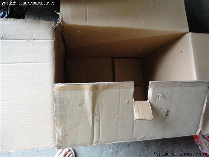

自制拆大灯的箱子!

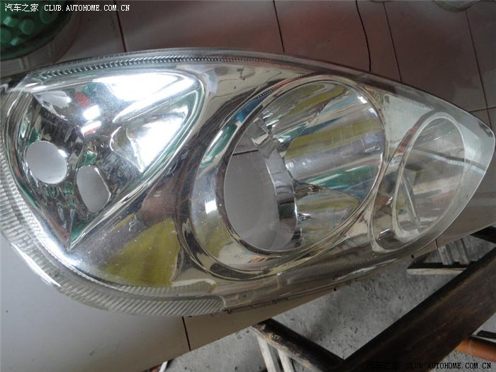

拆开的灯罩

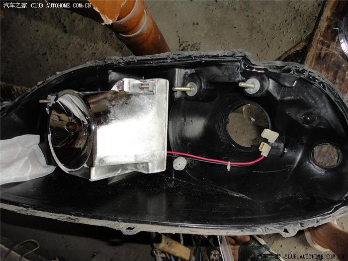

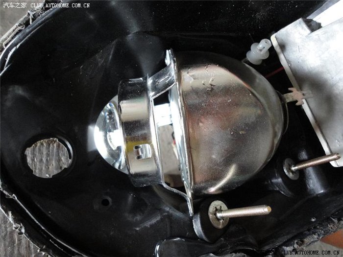

原车的近光透镜 咳~!  因为 买来的透镜有点长, 放远光那边顶到灯罩  所以按近光这边啦
这个结果 让我有点小心痛  原因见下面:
这是把原车透镜拆下后 试装新透镜!   这个是固定的灯架哦! 这样子 装好后调整灯高低左右就方便啦  《跟原车一样》

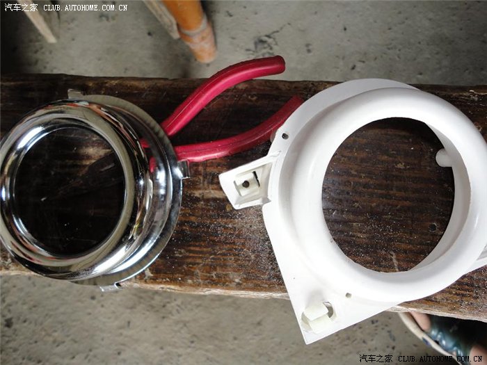

途中 内圈有点压住天使眼 所以。。如下

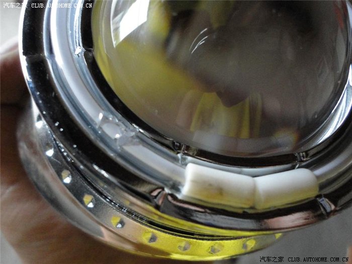

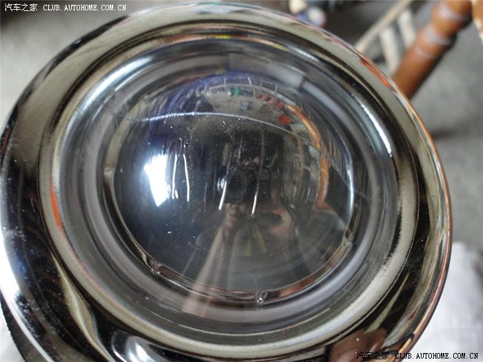

把金属罩拆了, 用锉刀磨这个白色的固定架的内径    结果在刚刚好没压倒天使眼的时候就装上去了    在我把透镜固定到固定架上的时候  听到清脆的玻璃碎裂的声音。。。  都是这个金属罩惹得祸!

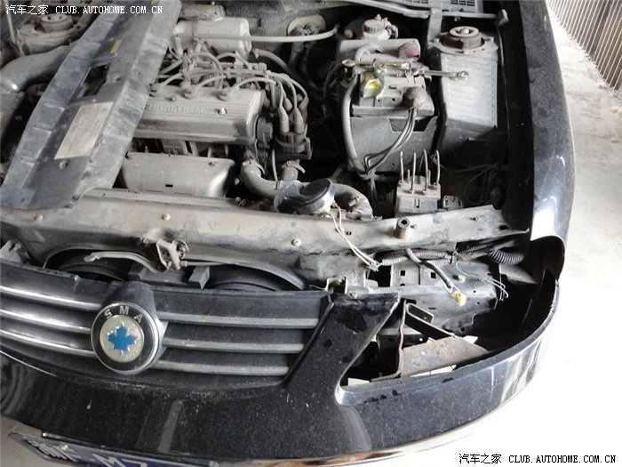

小海上演独眼!

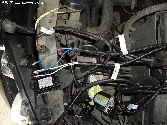

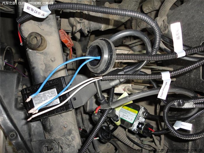

拆掉近光透镜的灯座
安装测试过程中~ 由于只有我一个人操作 所以漏啦许多照片 呵呵 望见谅!  这个过程很是烦恼! 变光不行!  最终在论坛多为大哥的帮助下,于今天搞定! 我在这里 谢谢帮忙啦!

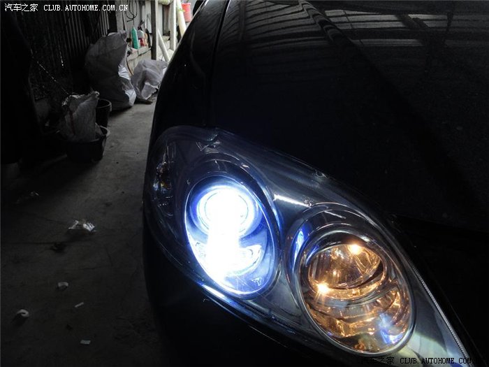

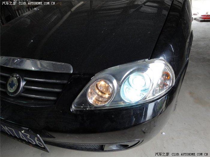

安装好后, 没有天使眼的左前 近光
右前  又天使眼 所以蓝一点。。   4300k 的色温   不敢四远光啊  怕线路不行啊!  车车是05年滴。。  老啦!
