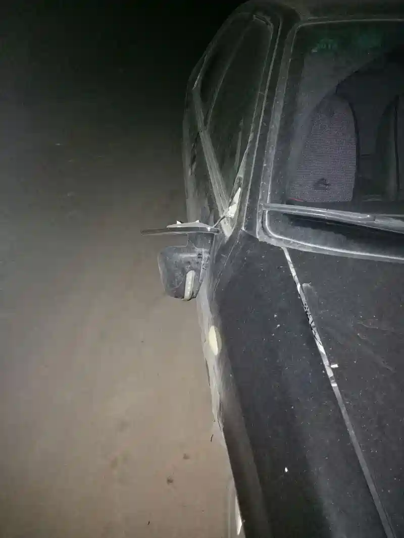

下午三四点钟出去办点事,然后回家的时候就往回急赶,因为知道晚上开车视线不好不想天黑了再回到家所以路上开的有点快。
因为我们家在乡村。没有红绿灯限制,有也是很少,所以路上速度很快。路又不是在城市那样宽,所以往回家赶路的时候走到一个转弯处由于速度太快又是土路减速不及发生了小小的漂移。所以我的反光镜被路边的树给挂断了。
这三张图片是我回到家以后拍摄的。右反光镜碰掉了之后,速度我就不敢开那么快了,毕竟离家最近的距离就是安全到家呀。由于回到家以后,天已经完全黑下来了所以决定明天再开始修复回到家给家人说被赶牛车的老头刮掉了
