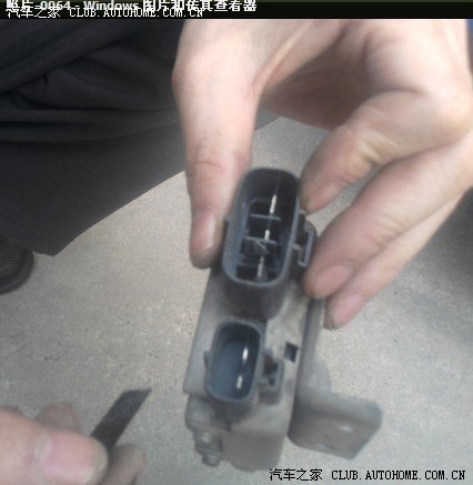

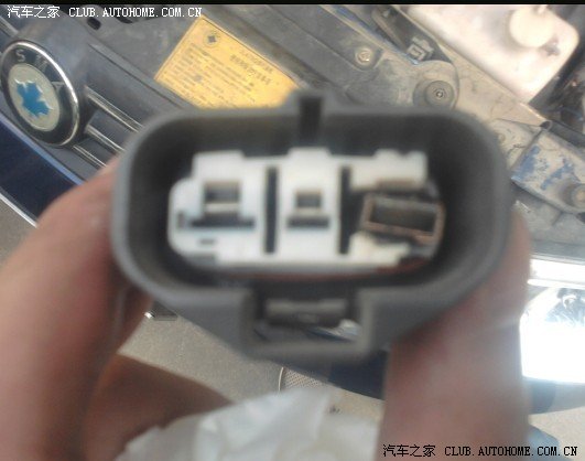

年前车辆都高温,在4S换过水泵,水箱盖,节温器,钱花了也没治住病。最后无奈,只好求助班长了,最后检查出风扇哪儿有个插口给烧糊了,接触不良,风扇不转。在4S换钱没有单一的插头,得换整根线。135不带工时,但是没货,又去汽配城转了一圈也没买到。最后班长亲自下手,分文没花给搞定了。在此感谢班长。
下面就是换的地方,如果有车友遇到高温的问题,可以参考一下。
