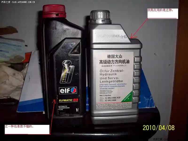

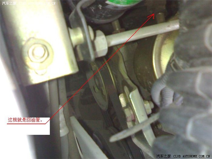

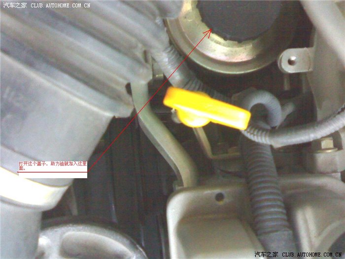

        关于自己更换助力泵油的问题,实际上不用上架子,自己就行,可将上面的那回油管的卡子用平口起子卸开,然后拔开管子,将管子插入一矿泉水瓶(防止油乱流影响清洁),按后将车启动将方向机左右打死两次,到快排完时方向会很沉,注意一个瓶子装不下那废油,排空期间可能会听到皮带的打滑声音不必恐慌,然后熄火,将管子原位按好卡紧,然后将罐子里注满新油即可,应再发动一次来回打死方向,油位会下降,然后补足即可。
