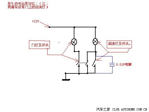

       请大家注意:鲁CBJ836 车友改的很不错,有创意,但如果是如我跟他讲的那样并在门灯开关上面,那会因为电容放电火花使开关过早损坏(烧掉),根据线路设计可能原开关是接地时阅读灯亮,既然他提出了新课题,下一步我就再搞一门灯及阅读灯延时电路吧,尽可能的简单实用好上手,方便大家改造。

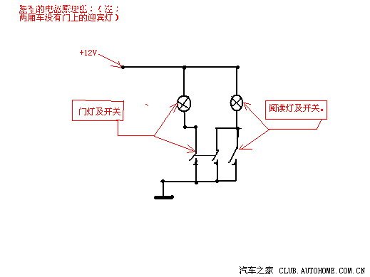

         现已测量过,看原车的电器原理图(附上):
该车友应是按下图中蓝色部分改的,可以看出当开关闭合时会产生强烈火花放电现象(会将开关烧蚀,尤其在加油站加油时会有危险)。
