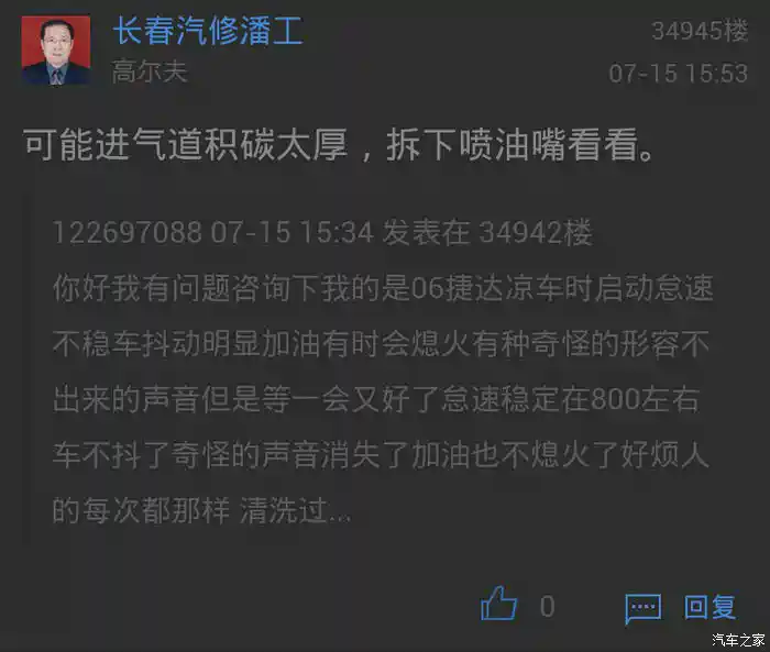

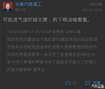

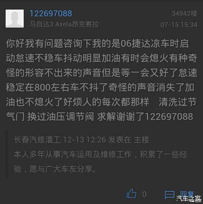

发动机使用时间长了,进气道喷油嘴对着的地方会沉积很厚的积碳。冷车时喷油嘴喷出的油都被积碳吸收很少参与气化燃烧,所以发动机抖动甚至加油熄火。热车时,积碳的温度升高,将吸附的燃油蒸发出来,所以抖动的现象逐渐消失。这是老车常见的现象。
判断这种故障,卸下喷油嘴检查是很方便直观的。拆下喷油嘴能够看到进气道的积碳,可以用起子初步清理,然后用清洗剂清洗。严重的需要卸下进气道清理。
