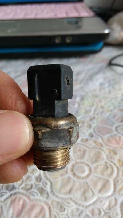

好久没来论坛了 最近小海病的不轻 变速箱123挡异响应该是轴承的问题等我医好了在上详图。起步搓顿加速哆嗦已经困扰我好久了检查了n多地方都没有改善 电路油路等等 ,在换节温器的时候有了重大发现,节温器下方的温控传感有问题了, 热车凉车阻值一样 断定已坏,新件到货后 放到热水里测试 阻值随温度变化 水温高阻值大水温低阻小 换完后实在是爽 提速顺畅    有这毛病的车友可以检查下  不解决开着车心情都不舒畅
   就这小东西搞的鬼
