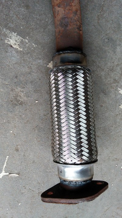

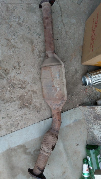

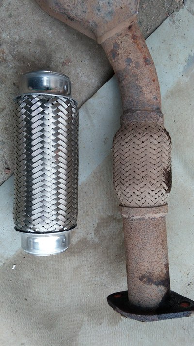

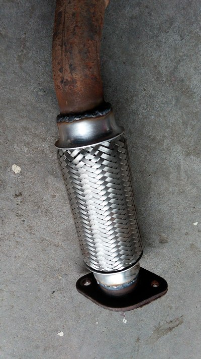

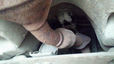

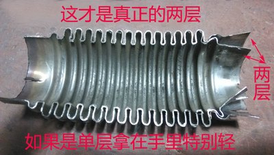

我的华普海尚伴我3年多了,苦中作乐,给我带来了很多方便,当然也有很多烦恼,尤其就是刚开始接车的时候,拿证的第二天朋友就送了这车,06年5月的车,接手时10w公里,主要当时这车露天停了1年多没人动过,所以很多问题,刚开始几个月几乎在修车中度过的,在这个过程中,非常感谢老班长和所有坛友,还有群里的所有朋友,他们热情无私的指导下,我开始学着自己动手,然后我就发现问题越来越少了,因为开的比较少,这三年才跑了不到2.5万公里,小尚尚越开越顺手!不过老婆嫌车破了,打算换车,我也附和着,就开始选车,开始看好1.3t的帝豪,后来又看好1.5t的比亚迪g5,中配上路都要11万左右,在这个过程中,我有点动摇了,现在的海尚没有任何问题,正时皮带和离合三件套才换了1年,就这样让他退役感觉有点舍不得,说心里话,真的有感情了!加上我跑的少,一年7000左右,多数时间就这样扔楼下扔着,就个代步工具,再说就是买了新车,估计这些国产品牌也不会带来什么面子(我这是句实话,大家别喷,嘿嘿),所以还是老老实实的让海尚服役吧,再开2年应该没问题,所以就又开始琢磨修车(我有修车强迫症),既然不买车了,就好好修修吧,让小尚尚变得更好吧,看到很多车友都换了软连接,其实我也一直心痒痒,我的海尚自从换了不锈钢排气筒后,声音大了好多,尤其车速上90后,嗡嗡的,震耳欲聋,非常不爽,感觉车子震动好大!这应该就是老班长说的,因引擎点火的爆发冲击而使引擎轻微抖动(这部分抖动是靠引擎橡胶连接座来减轻传给轿厢的)但它会通过排气管的上下摆动向后传(当然有排气管的“柔性连接段”就是有金属网的那段,会克服一点)通过后段的连橡胶接点传给轿厢,形成共振(1500—1750转左右,油门加的越大轿厢共振噪音就越大,所以换软连接肯定会改善好多,虽然换软连接的想法一直在我的心尖起舞,可是因为有换车的打算,所以一直没有试试,现在不换车了,所以开始上某宝,软连接太多了,从30多的到100多的都有,材料各异,201 ,202, 304, 409,琳琅满目,最后还是选择了好呻吟排气筒(名字你懂的,怕有广告嫌疑)家的软连接,愿因两个一个是销量第一,评价也都不错,再一个他是唯一一家敢切开软连接让你你看的卖家,而且还是四层网,所以我选购了51厘米*200里面规格的(我是1.8排量),过程我就啰嗦了,老班长的非常详细,我就上几张图行了!
下面说说感受吧,换完后,直接开车回了老妈家,起步的感受就不一样,没有震动了,加速的嗡嗡声消失了,共振声没了,安静了很多,开起来好舒服,出了市区,车速80以上,胎躁和路躁却很清晰了,还有中控的异响也出来了,原来有共振声遮盖,听不到,现在能听到了,所以说不要太奢望,不要以为改了后立马有豪车的感觉!但是我感觉改的非常值得,开起来舒服多了,让人头痛的嗡嗡声没有了!如果想再开一两年,推荐大家改改,毕竟花钱不多,却舒服很多,呵呵!
