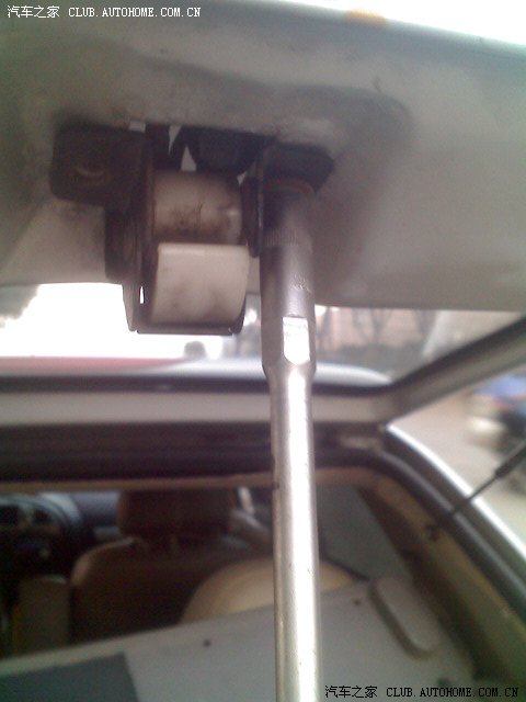

拆出来了

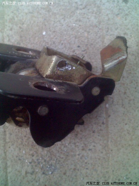

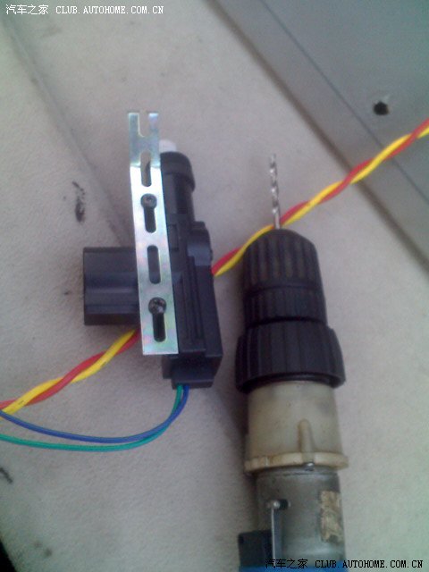

这个地方打个孔
合上后不会阻碍到
这里要处理一下

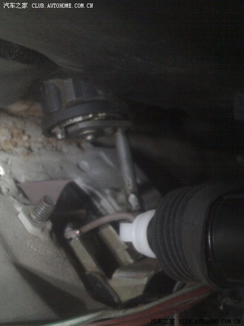

装好的锁止电机
先用个铜丝试验一下,OK

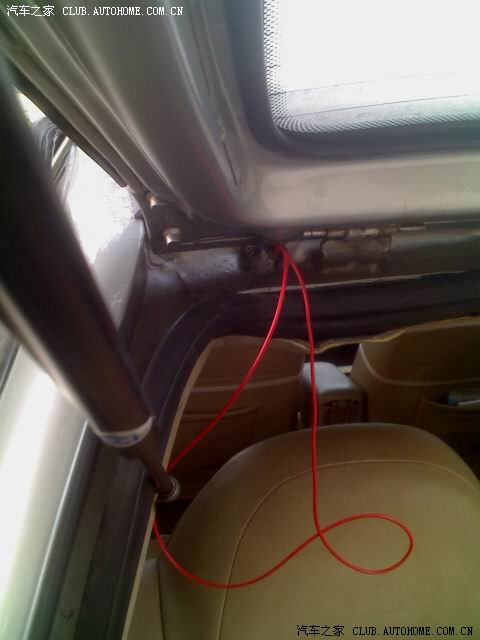

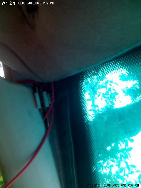

开始穿线,我把线通过顶棚里穿到A柱再下来
接线方式为正V控制,电源取自遥控器电源,刚好利用上面的10A保险。
完工后,测试灵敏,收到预料的效果

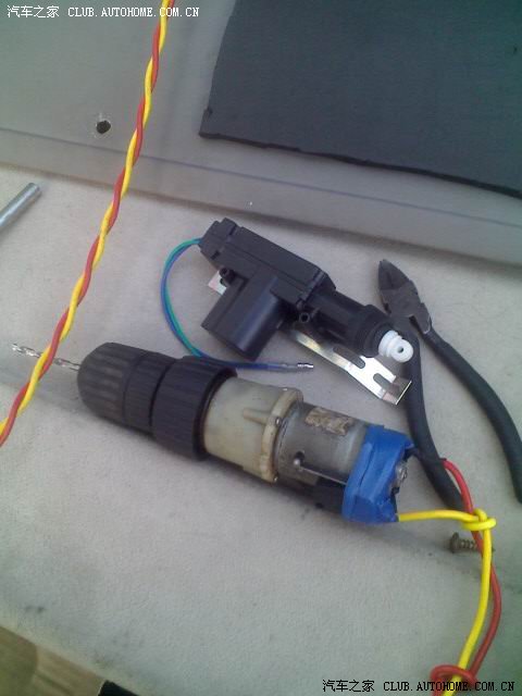

接着晒晒我的工具,
12V的电钻,用10以下的钻咀钻铁板,那是轻轻松松的,车车上要打的孔都是用来它完成的
直接插点烟器那里

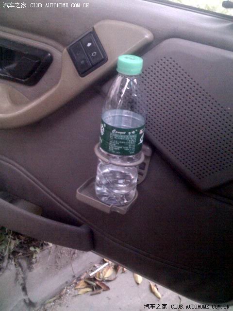

再来个超级粗糟的扶手箱,还别说,位置高度刚刚好
水杯架
完!
