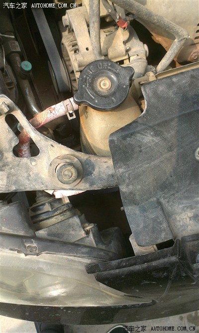

本人开车有一习惯隔三差五的会检查机油,水,刹车油等等,自从入手这车以后水箱里的防冻液每开一次车就要补上一些, 前段时间喷完全车漆装车身附件的时候看到水箱盖旁边的小管怎么没有连接备水壶呢,于是开始找备水壶,怎么也找不到,心想难道这车没有备水壶?不管它有没有总是漏是不行滴给它也装个吧 ![]()

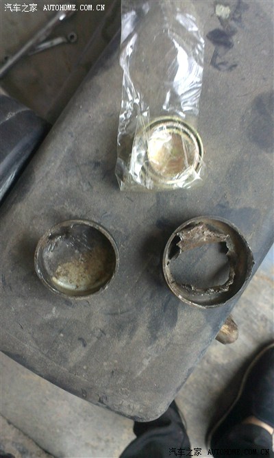

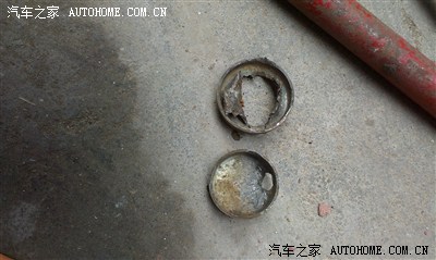

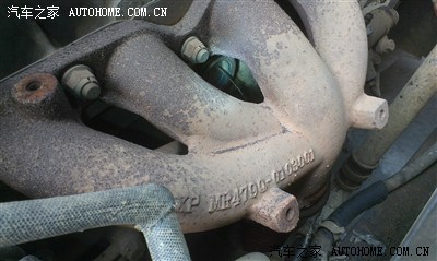

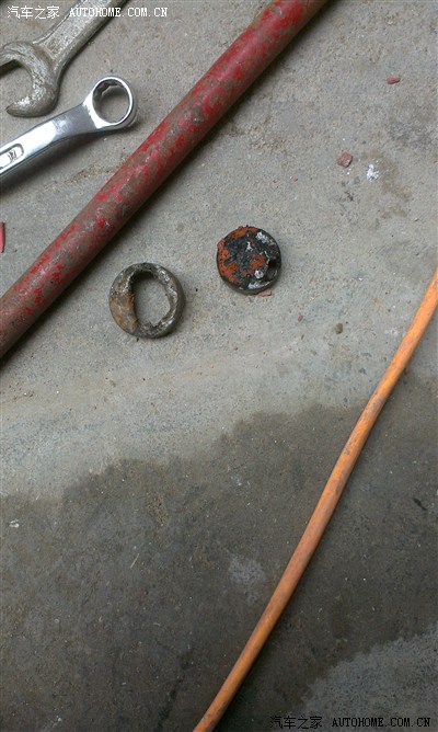

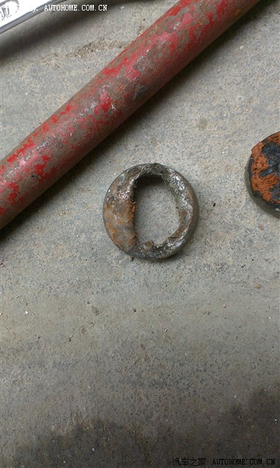

锈了一个小洞 看样子已经漏很久了只是因为没有什么备水壶压力小 没发现而已 老爸让我全部都检查下(老爸以前开了几年的修理厂聘了几个师傅加上在单位开了30多年的大客车经验应该比较丰富了)说这个水堵一般大修的时候全都会换掉的,这个应该是原装的这个年限也差不多了,于是四下查看果然又发现了一个![]()
用螺丝刀捅了下就这样了 看来也是锈的不行了 没办法了拆吧 喉管挡着了![]()

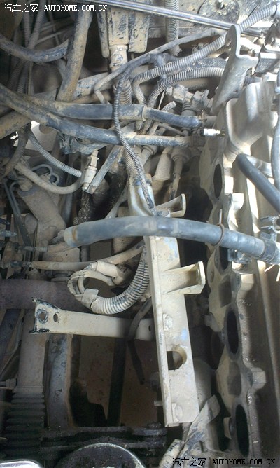

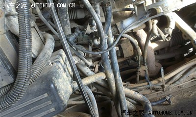

先拆节气门 因为这两根水管很难取掉![]()

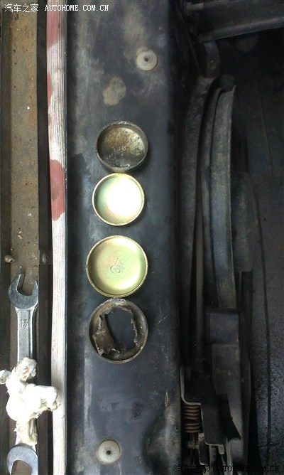

先买配件吧 本想车床加工俩的 心想还是买一套吧 其他备用吧 笨笨猪那里问了没有那配件 只好在速翼家买了8a的因为他家这个配件标了尺寸和我两个坏的的尺寸一样![]()

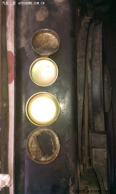

进气喉管这面有3个水堵依次往右 一个比一个小

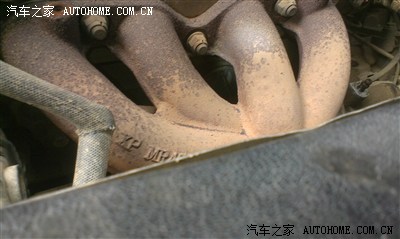

排气这边有两个 对准排气管这个是最大的 左边这个和进气那边坏的一样大![]()

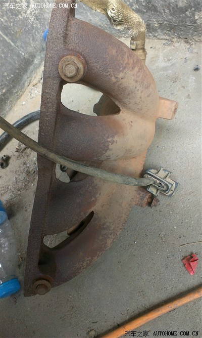

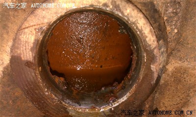

这是排气这边的腐蚀严重![]()

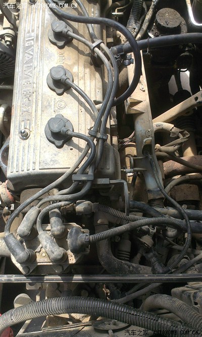

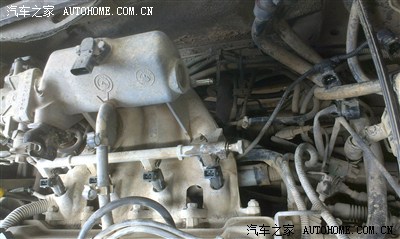

利用等配件的时间把相位传感这也搞下 油乎乎的看着都不舒服 高压线包挡路了 拆。。。。![]()
这里没啥东西的![]()

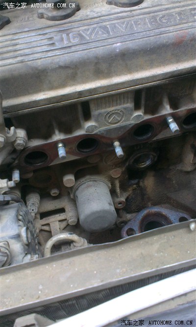

天快黑了 赶快装上吧 擦干净抹上密封胶用锤子轻轻敲进去就可以了 千万别用力敲 敲进去就完了 装的时候就没拍照片天已经黑了 辛亏及时发现了 这要是在路上水漏完了 后果可就严重了 前不着村后不着店的 希望车友们没事检查下![]()

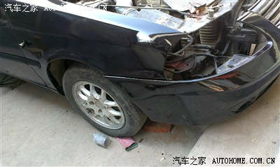

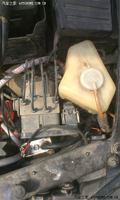

这是喷完全车漆的照片引擎盖卸下来了 注意看水箱盖那里 小管光秃秃的
水壶是从面包车上拆下来的, 也不知道这车备水壶在什么位置 不过这个位置正好能放下这个壶 高低也合适
找了根以前货车上的刹车管 (气刹的)正合适 别看管上都裂口了 还有好几层呢 绝对够结实 两头连接好加水(防冻液都用完了)试车 着车不到5分钟机舱冒烟了

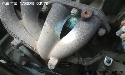

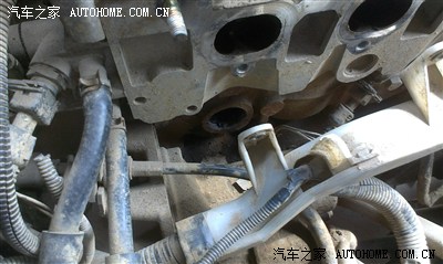

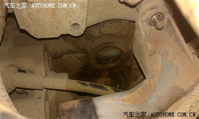

当时那个的紧张 别提了 。 赶紧熄火下车查看,闻了下不是线路烧焦的味道也不是油类燃烧的问道 车底看了下 我滴个神勒 水哗哗滴 找了半天在机体位置 排气管下面
卸掉支气管防护罩 看的更清楚
着车后 拿来手电 真是漏的厉害

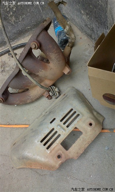

没办法发了 只有换了 开拆13的套筒
排气岐管上的氧传感
拆这个排气岐管还得下车底 露出庐山真面目了

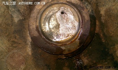

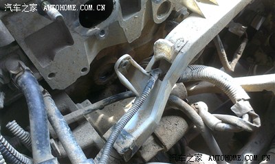

这个可麻烦了空间太小不好卸

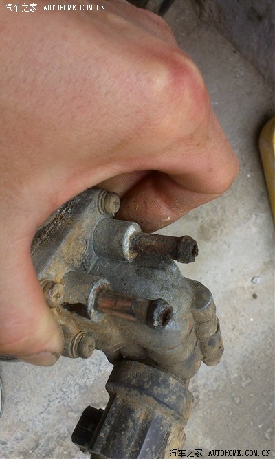

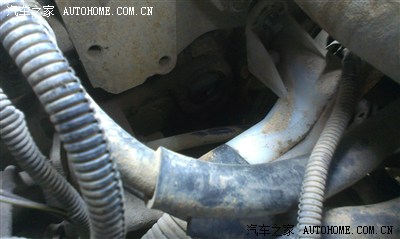

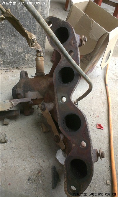

正好卸下来清洗下 卸这玩意可不容易了乱七八糟的
拆吧 一堆东西等着你呢

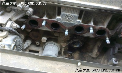

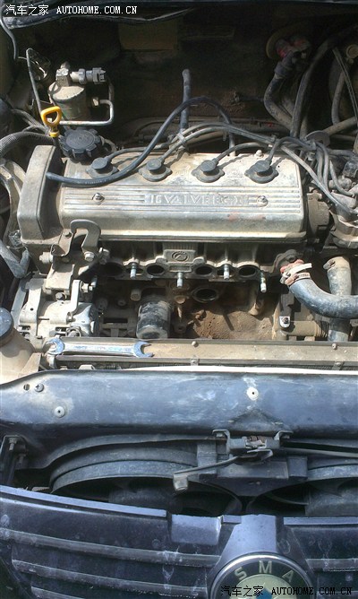

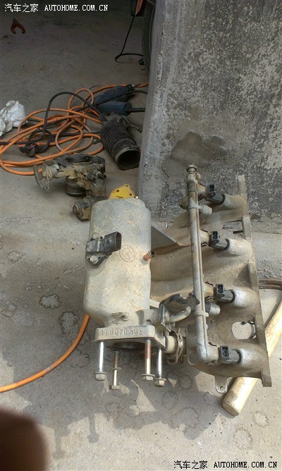

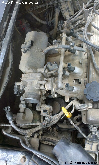

先拆节气门 因为这两根水管很难取掉
坚持不懈 喉管下来了 已经累的不行了

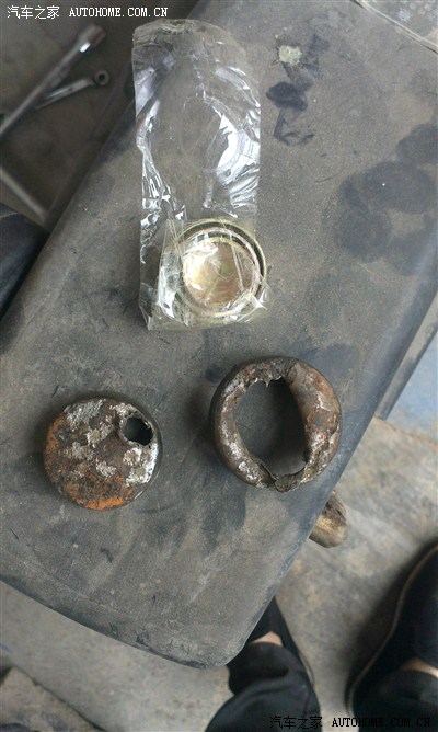

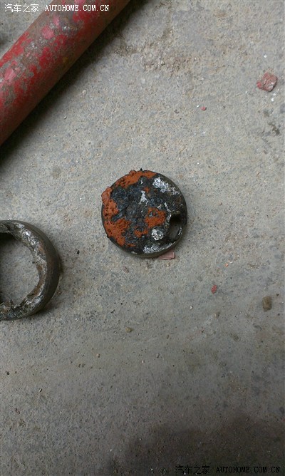

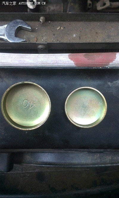

这是排气这边的腐蚀严重
这是进气那边的 锈迹斑斑啊

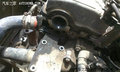

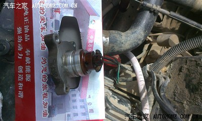

这里没啥东西的

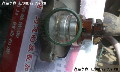

就是这个密封圈的问题老化了 擦干净抹上密封胶装上就行 快递2天就到了
大的40 小的35
剩下3个备用吧
