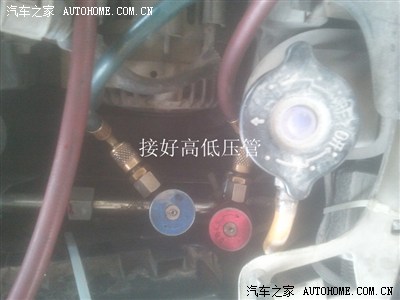

去年因为汽车游水,压缩机的轴承进水了, 开车声音很大,没有办法只好更换了,但更换后空调就不行,又加一次雪种,还是不行,以为是换轴承伤到了密封了,刚刚好冬天也就没有修了, 今年夏天朋友叫我几次去加雪种,刚刚好找个时间就去了, 反正夏天到了没有空调那真的没有办法开,去时维修工,用氮气试压,一听声音很大,一查原来是压缩机的进出管那个地方问题,打压抽真空下降了一点点,加雪种后,二十几天还可以冷,那证明已经没有问题了,  图大家随便看一下,当交作业
接上高低压管。二个管。设计有问题高压的管真不好接,可能也是设计不是让你经常维修的吧。
打压后发现就里有气泡,奇怪去年,另一个维修工也有检查,怎么没有发现,那时, 这上面有油渍,以为是安装后油渍的,所以冬天我就特意的清洗干净,等夏天一到好方便检查。
接上高低压表,准备抽真空吧。
再看清楚就是这个大管有问题,所以最好每一次有拆过压缩机一定要更换里面的胶圈吧,
看清楚 胶圈更换掉,就可以了。
加134的, 不要搞错喔,
注意,气嘴也有问题,这个地方也要检查呀,
有露水了, 效果应该出来了
